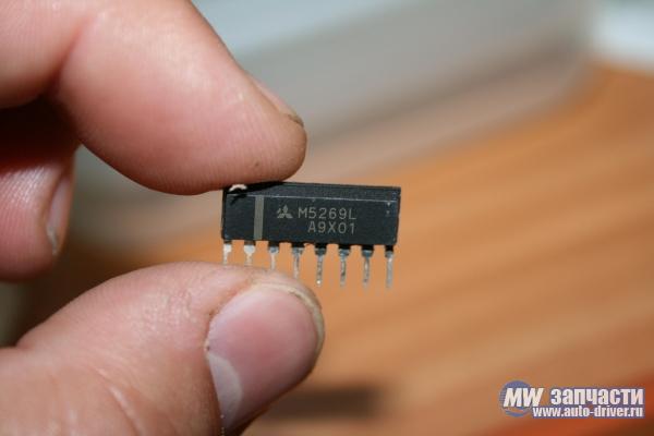

Nikola144 писал(а):А какая микруха нужна? Что на ней написано? У меня есть сгоревший ЭБУ 166265. Там могёт есть такая микруха!
M5269L они 5 штук в ряд стоят в блоке.

Сообщение Alex2355 » Пт фев 01, 2013 1:01 pm
так это обычный операционный усилитель, если плата не выгорела то сам можешь их перепаять, купить можно в любом магазине радиодеталей цена вопроса от200 до 300р
отвечает как раз за обороты МХХ и вроде за форсунки!
схема http://doc.chipfind.ru/pdf/mitsubishi/m5269l.pdf

Сообщение ezh9 » Пт фев 01, 2013 1:11 pm
еще и на включение кандюка такая сборка стоит
обычно сгорают изза кх
так что если мхх не робит и сгорела транзисторная сборка, то не плохо бы поискать кз, а то надоест перепаивать...

Сообщение Alex2355 » Пт фев 01, 2013 1:26 pm
Сергей Самара писал(а):Есть в Самаре блок MD311121 случаем не подойдёт?
та у него проблема не стоящая даже обсуждения :mrgreen:
поехал, купил микруху, перепаял и забыл :mrgreen:
делов на пару часов ну на три с пробками

и на последок
микросхему M5269L Вы можите заполучить разобрав блок управления двигателем от любого авто Митцубиси !!!

Сообщение Nikola144 » Пт фев 01, 2013 2:39 pm
Вот выпаял! Куда отправить?

Сообщение BObus » Пт фев 01, 2013 4:11 pm
Nikola144 писал(а):Изображение
:shock: :shock: Я в шортах!!))) Оперативно. Спасибо огромное. Отправлять наверно почтой будешь? г. Санкт-Петербург, ул. 2-я Комсомольская дом 40, кор 1 .кв.192. Индекс.198264. Арбузов Дмитрий Юрьевич. Сколько денег и куда отправить?

Сообщение Nikola144 » Пт фев 01, 2013 4:56 pm
Завтра попробую сходить на почту - отправить! Потом сообщу сколько посылка стоит ну и сколько не жалко за суету! :lol: :lol: :lol: Я пару отправлю на всякий пожарный!

Сообщение BObus » Вс фев 03, 2013 7:38 pm
Подогнали блок, выпаял микру от туда, поставил заведомо исправный мхх(взял у товарища). Сцуко!!!! только завелся, нанах!!!сразу сгорела..... И пелять дорожки за собой ещё потянула!!!

Сообщение BObus » Пн фев 04, 2013 3:17 pm
Может кто сталкивался с такой проблемой? Из-за чего микросхема сгорает. В проводке всё нормально. Может ещё чё в мозгах не испрано?
