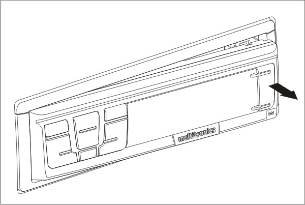

Сообщение kort » Вт май 31, 2011 12:41 am
Фигасе... я вообще не парился. подключил только к колодке диагностики. больше ничего никуда не цеплял - ВООБЩЕ. 2 дня - ну эт примерно поскольку я тогда оч мало ездил. щас все нормально. видимо он както привыкал к протоколу, я х/з.
мультитрон переключится на бак расчетный скорее всего из-за того что нет показаний на ДУТ. Попробуй все отрубить и подколючить только колодку диагностики.
Когда магнитолку сниамешь она не сбрасывается еси все норамльно подцеплено, в ней батарейка. еси криво - то будет сбрасывать.
По подключению попробуй все отрубить и только к колодке. и скорее чвсего прикуриватель у тебя отрубается при отключении зажигания. так заложено заводом покрайней мере.

Сегодня созвонился с ними, они сказали что точно подходит ко всем яврам (с 95 года) RIF-500 для инжекторных и дизельных машин
Съемная панель -
...и стоит 6220 руб.
http://www.multitronics.ru/products/univers/rif500
