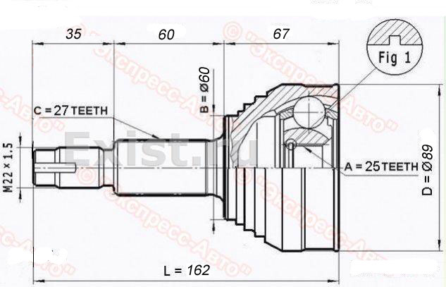

Вот, ужо на внутренний перекинулись. У мну бы кто новый от N23WG внешний бы забрал бы. Я б вдогонку и старый ещё отдал и дешевше что самое главное. А то на металлолом жалко отдавать.

Stranger писал(а):Вот, ужо на внутренний перекинулись. У мну бы кто новый от N23WG внешний бы забрал бы. Я б вдогонку и старый ещё отдал и дешевше что самое главное. А то на металлолом жалко отдавать.
У тебя только внешний? Внутреннего нет?

maximuswork писал(а):Вот то что замерил без снятия пыльника, чтобы не забыть так сказать. Остальные размеры позже замерю.
сегодня замерил размеры внутренней гранаты на 28WG маркировка ее (т е что там написано) DOJ 92AO NTN D P 3 F. Получилось С=38, В=23, А=26, полная длинна 115, L=70, диаметр который больший со стороны привода 80. Правда мерил линейкой погрешность в 2-3 мм присутствует.
Очень похоже на Lynx CI-3015 либо CI-3016, но надо проверять. В exist не нашел.

Уффф.. Ну вроде осилил все страницы... Но так толком и не понял - на турбовый споргир наружний передний шрус кто-нить нашел или нет??? Мои оба больше терпеть не могут - надо решить проблему, но контрактом не сильно горю желанием решать - хотелось бы новые. Мужики - кто в теме на турбу СГ по шрусам наружним. Самое плохое что и нет донора на обмеры...

maximuswork писал(а):Свой обмерь, я тебе поищу.
Да вот и не хотел пока свой разбирать, но сколько не искал в нэте - ниче не нашел, уже почти смерился с тем, что быстрее будет снять и либо обмерить либо с ним в магаз згонять.
у меня левый привод с бензиновой турбы стоит. так что тебе должен любой на сг подойти. тут вроде писалось про линкс и т.д.

KROT писал(а):у меня левый привод с бензиновой турбы стоит. так что тебе должен любой на сг подойти. тут вроде писалось про линкс и т.д.
Ну по размерам вроде совпадает с не турбовым СГ, но по АСА почему-то мой привод бьется только на три комплектухи и все турбовые, не порветли его, вот за что очкую. да и контракт продают: обычный СГ - 2000, турбовый - 3200
Nordost писал(а):Ki 09 вам в помощь
находил такой номерок - но опять же вопрос о турбовом. есть отзыв какой-нибудь об эксплуатации данного шруса на турбе?
Мож я зря зациклился на турбовом варианте??? всяко новый шрус лучше моей погремушки...
Ты Frame напиши и сравним по номерам с моим.

Сообщение garry3d » Пн май 09, 2011 10:49 am
maximuswork писал(а):Ты Frame напиши и сравним по номерам с моим.
Да разные у нас привода по парту...

Сегодня, если успею - буду снимать и разбирать привод....так что запишу размеры

Надо собрать информацию по всем шрусам в одном месте. И заодно поискать аналоги к ним. Давайте у кого какой есть замерять и выкладывать здесь. А потом в одну тему в ФАК модеры расместят.

Sav писал(а):Сегодня, еслу успею - буду снимать и разбирать привод....так что запишу размеры
Андрюха, было бы здорово....
maximuswork писал(а):Надо собрать информацию по всем шрусам в одном месте. И заодно поискать аналоги к ним. Давайте у кого какой есть замерять и выкладывать здесь. А потом в одну тему в ФАК модеры расместят.
Ага, и указывать парт каталожный тож было бы полезно...

Ну вот и поменял я наконец-то наружние шрусы у яврика... Подходит один в один шрус MASUMA MI-23, такой же номер и у HDK. Набор включает в себя - шрус, смазка, стопор, пыльник и хомуты...
Парты приводов:
правый - MR176138
левый - MR176137
Фрейм моего яврика в подписи. Ну и картинку, на всякий случай, с размерами...

Сегодня мерил внутренюю правую гранату со своего сг. По размерам один в один как с обычного явра, только шлицов на звездочке меньше вместо 30 на обычном 23 на сг.
вот размеры с моей гранаты.
У кого-то были каталоги по шрусам, гляньте мож найдеться аналог.

Очень похоже на hdk in-mi-01 и in-mi-09. Только цены я на них не нашел.

KROT писал(а):Сегодня мерил внутренюю правую гранату со своего сг. По размерам один в один как с обычного явра, только шлицов на звездочке меньше вместо 30 на обычном 23 на сг.
Очень похож на ASVA MTIU-5026
