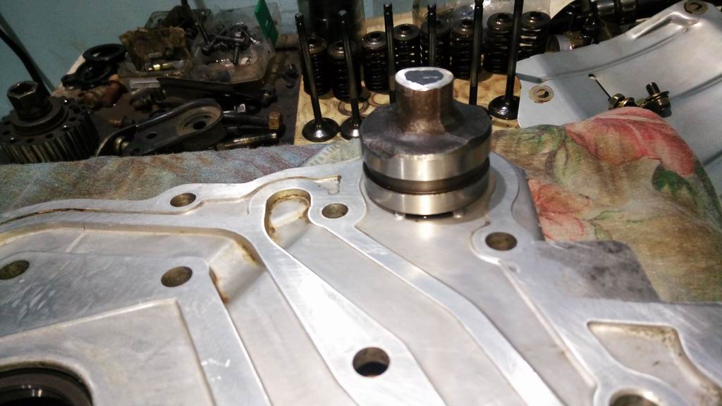

Далее, были повёрнуты обе втулки (подшипника, вкладыша) переднего балансира (тот который с ремнём) на 90 градусов, и, так как оставлять балансир в недрах не хотелось, отпилил и его тоже, после чего установил на место.
Балансир маслонасоса был отпилен болгаркой. Маслоканал рассверлен на 7 и нарезана резьба на 8. С применением герметика под широкую шайбу вкручен болт м8.

Повторюсь, в связи с замеченной небольшой выработкой в маслонасосе и желанием поднять давление в системе смазки путём убирания трёх масляных зазоров, которые давно превысили все нормы - мера удаления - вынужденная.

Сегодня дособрал, запустил мотор. Вибрации не больше, чем на QG15 брата, работа стала эластичней, приемистость злее. В общем, вариант имеет право на жизнь, я считаю. Покатался по гаражам, проехался по дорогам общего пользования. Полёт нормальный.
