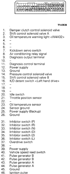

VLMadder, распиновка обоих вариантов есть в сервисном мануале на европейский Space Runner.
3 фишки
2 фишки

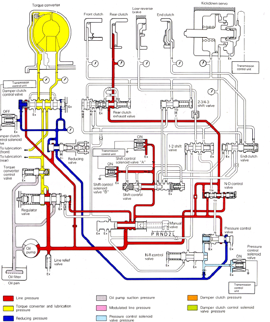

Надо управлять не только клапанами А и В, но клапаном давления. В FAQе есть ссылка на их работу. А между первой передачей на D и режимом L есть разница в управлении. Гидравлические схемы во вложении. В твоей схеме L - это не L, и не D1, хотя и похоже на 1 первую.
Кроме того, клапан давления управляется ШИМ.
Re: ЗАМЕНА ЭБУ АКПП.ДВУХ,НА ТРЁХФИШЕЧНУЮ.
Сообщение Vivo » Пн ноя 04, 2019 7:19 pm
Переключение передач устроено так, что понижение или повышение передачи - это изменение одного из клапанов A/B и управление давлением. В ручную у тебя - это резкое, скачками изменение напряжения, пусть даже кратковременно. Например, при переключении с L на 2 - не просто отключается клапан А, но и кратковременно пропадает напряжение на клапан B. Не говоря, что управление клапаном давления вообще отсутствует. И кстати, включение режима L - только с остановкой автомобиля, так предусмотрел производитель, значит в этом что-то есть.
Кроме всего этого, в штатном режиме при переключении передач происходит согласование с работой двигателя. К сожалению, форма и алгоритм сигналов нигде не описан.
Таким образом, про полноценную замену говорить очень опрометчиво. Ресурс коробки будет резко сокращаться.
А для аварийной езды - как раз предусмотрена 3 передача. Чтобы доехать до места ремонта.
