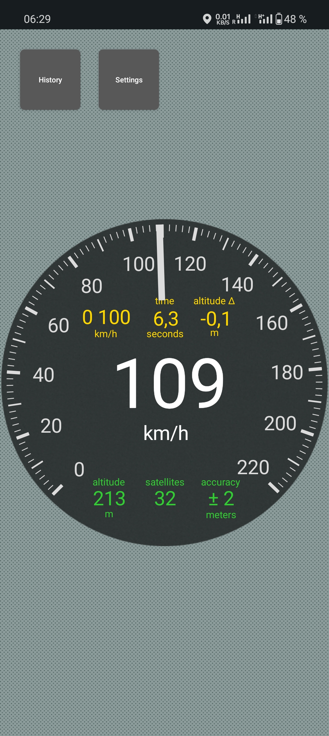

Сообщение ViRUSSEX » Сб апр 19, 2025 3:06 am
Как вам такое, ЯvRоводы???
https://youtube.com/shorts/oU-yxfMcr7I? ... v72T2rWy1v
0 - 100 км/ч за 6 сек на спортс гире с буксом всеми четырьмя!!!
