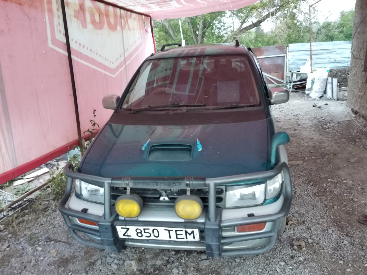

Сообщение quattro » Вт окт 02, 2018 11:28 pm
Вот фотки
