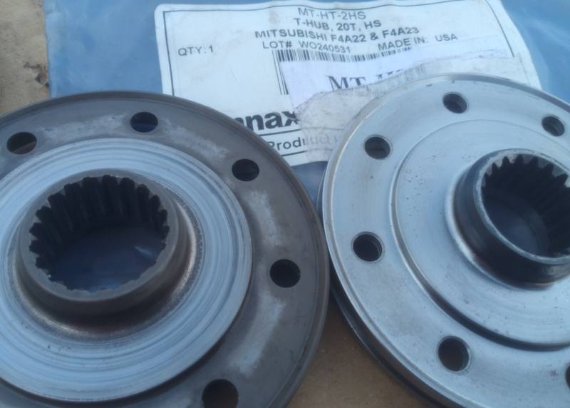

почему в наших гт активно изнашиваются шлицы никто не знает
