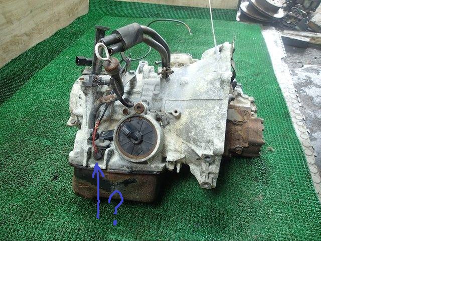

Сообщение anatoli41 » Вт окт 05, 2021 4:31 pm
Кто знает что за датчик на фото на акпп? не могу найти его в каталоге.
купил рвр а там на коробке вообще другой датчик стоит в том месте и под один провод, а рядом болтаются два провода с разломленной фишкой, коробка соответственно не работает как надо, едет только после прогрева
anatoli41
Зарегистрирован: Вт окт 05, 2021 3:54 pm
Посл. визит: Ср янв 05, 2022 4:29 pm
Я из города: петропавловск-камчатский
Кузов: N21W5000479
Сообщение Петр А977ВР96 » Вт окт 05, 2021 4:39 pm
Это провода на датчик температуры ATF, идет на сигнальную лампу на приборке, из-за него коробка неправильно работать не будет.

Сообщение Sav » Ср окт 06, 2021 12:53 am
Эти провода идут в мозги АКПП, а не на сигнальную лампу.
Сообщение Абент » Чт окт 07, 2021 10:45 pm
Петр А977ВР96 писал(а):Это провода на датчик температуры ATF, идет на сигнальную лампу на приборке, из-за него коробка неправильно работать не будет.
этот датчик разрешает блокировку гт и запрещает переключения вверх
Сообщение igor040783 » Вс окт 17, 2021 10:45 pm
Абент писал(а):этот датчик разрешает блокировку гт и запрещает переключения вверх
каким образом он запрещает переключать вверх??? :shock:
