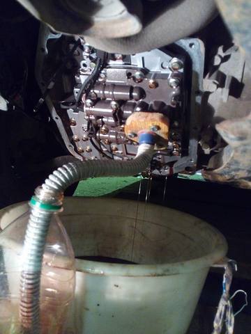

Сообщение Абент » Сб июн 30, 2018 7:01 am
явроха 96г.в. 4вд , 270ткм, ездил и радовал, жижу в АКПП менял регулярно, пару раз фильтр
коробка не буксовала, не пиналась, умерла одномоментно, километров за 10, ехал по трассе, без насилия, сначала начала подёргиваться, при добавлении "газа" обороты росли, а как ехал, так и ехал, ни увеличения скорости, ни переключений, начала дёргаться сильнее - остановился и всё, физкультпривет, как будто коробки нет вообще, пусто, в паркинг становится, селектор двигается, жижа в норме и не горелая, ни передних, ни задней, ни аварийного режима, пустота, как будто вал между коробкой и двигателем болгаркой отпилили, ошибок не снимал, "капельный тест" пока не делал,
понимаю, что вскрытие покажет, но хотя бы какие-нибудь предварительные мысли пожалуйста
Посл. визит: Ср июн 17, 2026 3:36 pm
Сообщение Сергей Самара » Сб июн 30, 2018 10:00 am
Бублик?
Посл. визит: Вт авг 04, 2026 7:51 pm
Сообщение Sav » Сб июн 30, 2018 10:48 am
Сергей Самара писал(а):Бублик?
Очень похоже.
Сообщение Абент » Сб июн 30, 2018 11:12 pm
я такое и предполагал... коробку надо снимать, в гараже под вечер +45, сдохну нафиг :an)(gel:
а бублик отдельно реально купить? от какой-нибудь другой модели(например F4A22) gjljql`n&

Сообщение Абент » Вт июл 10, 2018 11:46 pm
Борисыч писал(а):Проверить уровень масла на не заведёной машине,запомнить.При заведённой машине,поставь селектор в положение N,если уровень масла не изменится то бублику капец.
масляный насос сосёт 100%, при любом положении селектора(завтра постараюсь фото разместить)
вопрос к уважаемым участникам:
магистраль охлаждения жижи-атф , с помощью которой проводят "капельный тест", это параллельный или последовательной контур в магистрали давления акпп?

Сообщение Абент » Ср июл 11, 2018 9:00 am
Sav,
спасибо, понял, т.е. в этой магистрали должно быть рабочее давление
что должен показать манометр?
буду плиту снимать, надежда не снимать коробку должна умереть последней
сляпал из говна и палок маслоприёмник по шаблону, выпиленному из снятого фильтра, насос сосёт при любом положении селектора, надо узнать давление в магистрали

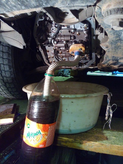

Сообщение Абент » Ср июл 11, 2018 3:46 pm
маслонасос давит, из контура охлаждения на выходе на N секунд за 15 1,5 литра, на любой передаче ещё сильнее давит, ни одна из передач не включается :(
жижа не доходит до управления, куда-то сливается что ли :?
