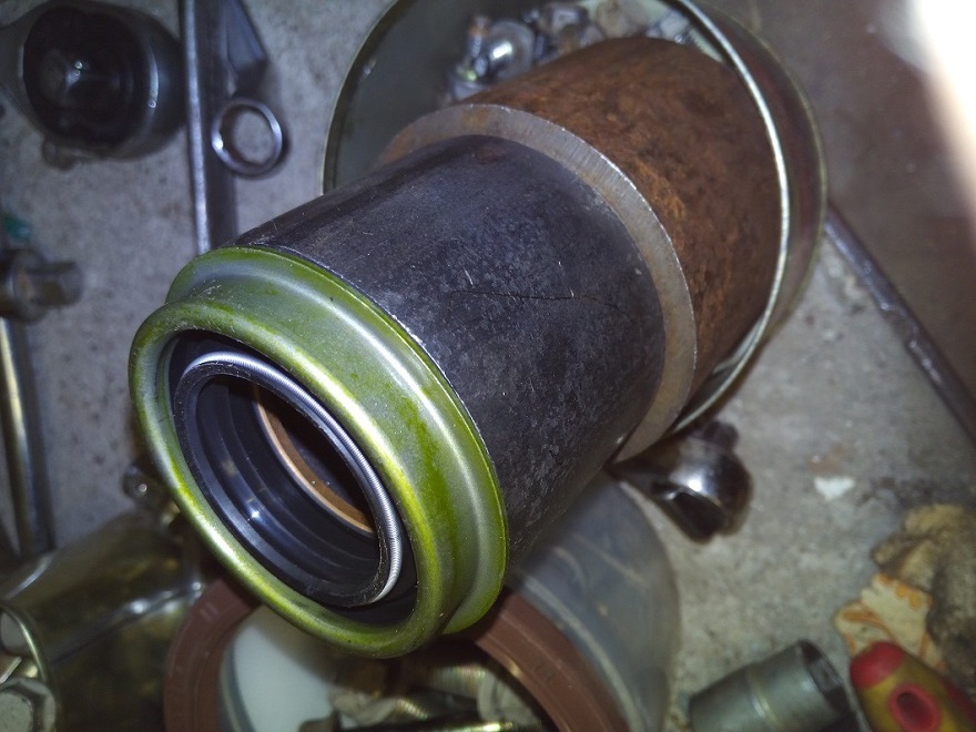

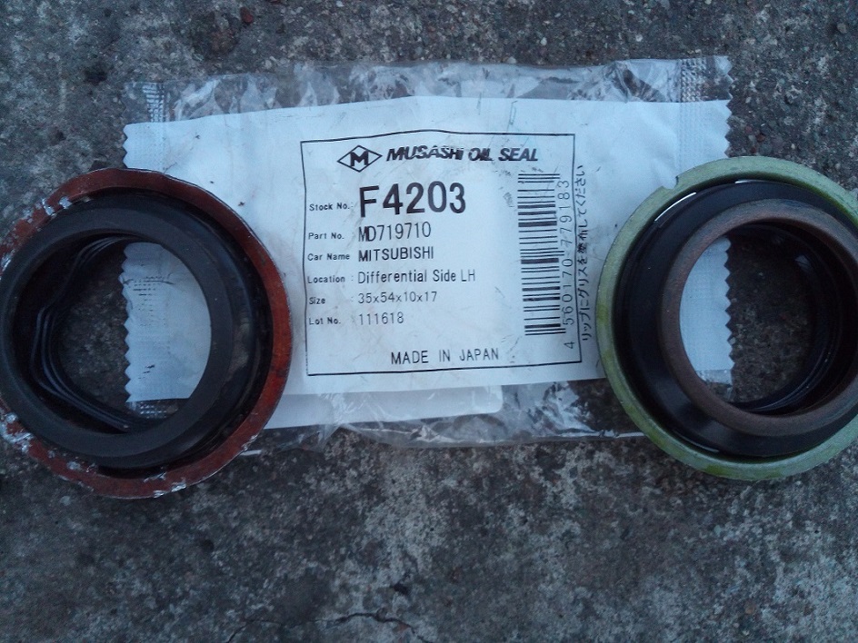

Сообщение Абент » Пн июл 23, 2018 9:10 am
сальник левого привода
в качестве оправки сгон 50мм из магазина сантехники
