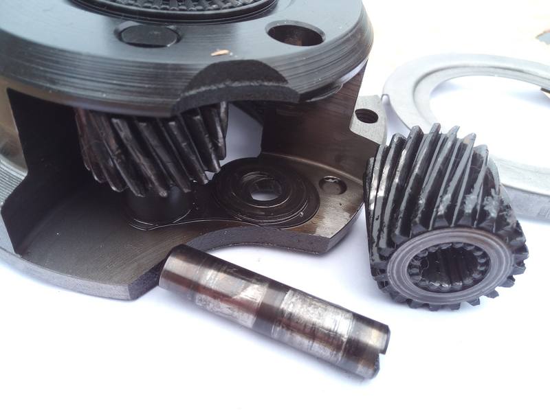

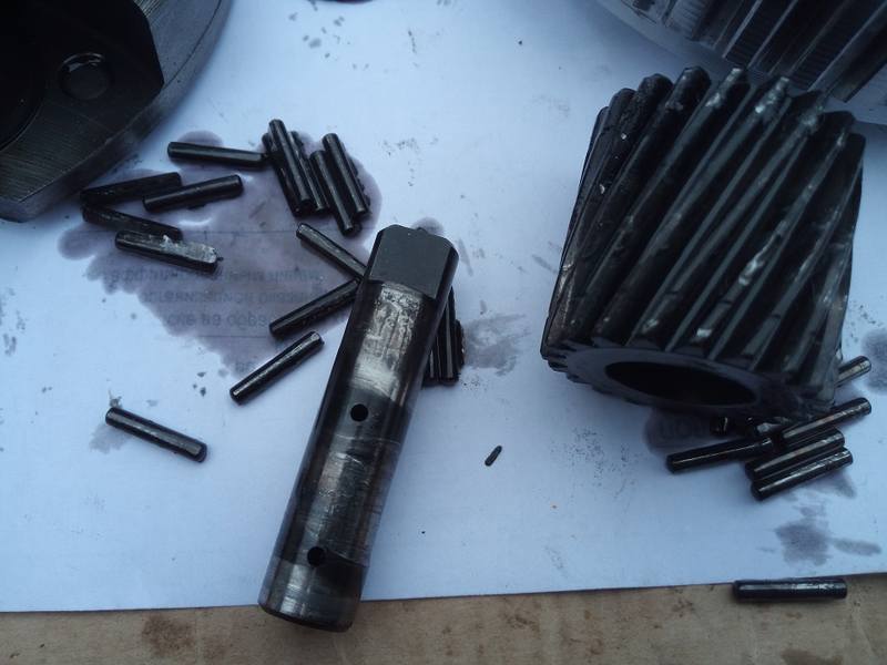

Сообщение LISS-XX » Вс окт 28, 2018 7:04 pm
Подскажите! Нет задней скорости.
LISS-XX
Сообщений: 11
Зарегистрирован: Чт авг 18, 2016 2:55 pm
Посл. визит: Пн дек 09, 2024 12:06 am

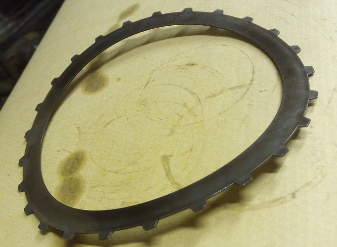

Сообщение LISS-XX » Вс окт 28, 2018 7:13 pm
Предистория, заводишь включаешь скорость едет не долго и падает в нейтраль глушишь-заводишь опять едет, задней не было давно. взял б/у короб из двух собрал одну, на моей посинела планета и стерло шлицы задней скорости, фрики были так себе, насос был жывой, гидроблок перебрал прочистил все плунжера, когда ставил коробку был большой зазор с двигателем но притянул, завел сначала было нормально прогрелась стала ехать вперед на всех режимах и на N и на D и на R, опять снял короб, оказалось бублик не посадил до конца не попал на пазы насоса : итог- убил насос, поставил второй установил четко, поехала правда пиналась и были только 1, 2 и задняя,на 3 и 4 не реагировала никак, нашел обрыв в жгуте 2 провода который подходит к переключатедю режимов перетерло тросом включения передач. Пол года отъездила но подбуксовывала, потом пришел конец до гаража доехал, загнал, задом в гараж заехала сама.
LISS-XX
Сообщений: 11
Я из города: вольск
Кузов: N23W-5316894

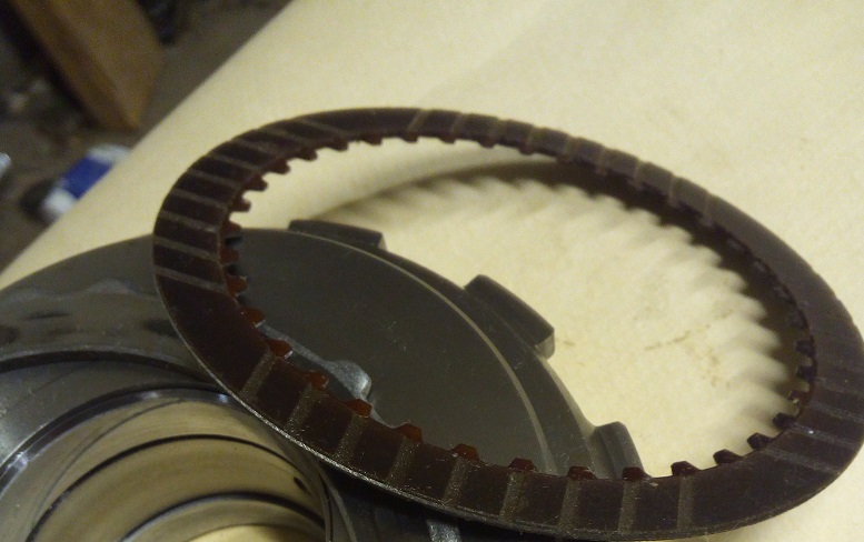

Сообщение LISS-XX » Вс окт 28, 2018 7:17 pm
Разобрал короб дисков нет 4 вообще стерло даже стальные диски.
Заказал комплект фриков, новые стальные, ремкомплект на акпп (полный), новую ленту, новый фильтр, бублик отдал в агрегатку (его разобрали поменяли фрикционную накладку и втулку), взял хороший насос, промыл продул радиатор, разобрал и вычистил гидроблок все плунжера(собрал как все было), планета отличная.
Собрал поставил, вперед двигается назад ноль эмоций, проверил давление с радиатора льет вроде хорошо, снял гидроблок опять проверил весь, не помогло снял короб добрался до планетарки все в норме опять собрал, не помогло провода жгут раскидал все целые, не пойму куда еще лезть? разобрался даже какие диски зажимаются при вкл задней

Сообщение Sav » Вс окт 28, 2018 11:42 pm
LISS-XX писал(а):Разобрал короб дисков нет 4 вообще стерло даже стальные диски.
Колечко уплотнительное между плитой и корпусом АКПП есть?

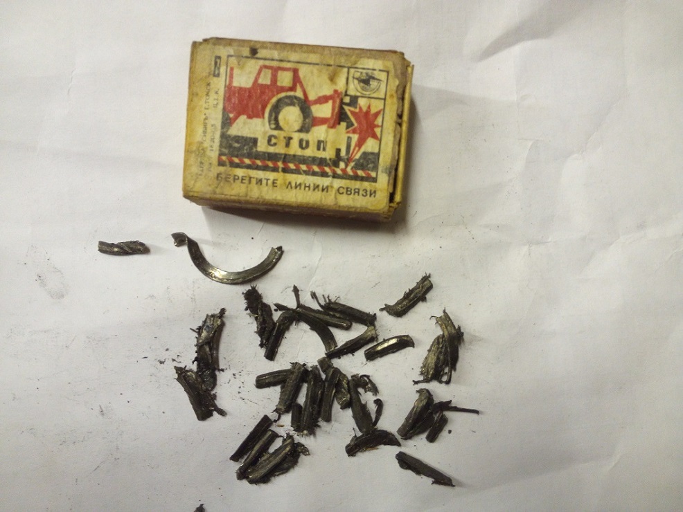

Сообщение Абент » Вс окт 28, 2018 11:45 pm
LISS-XX писал(а): вперед двигается назад ноль эмоций,
копай, не забудь поделиться, как победишь...
у меня тоже задней нет, пусто
зато в поддоне вот это
куски-железяки, и в растворённом виде пожалуй железа ещё больше, смололо чего-то

Сообщение Sav » Пн окт 29, 2018 12:01 am
Куски упорного подшипника........планетарка умерла.
Сообщение Абент » Пн окт 29, 2018 12:40 am
Sav писал(а):Куски упорного подшипника........планетарка умерла.
из-за чего она умирает?

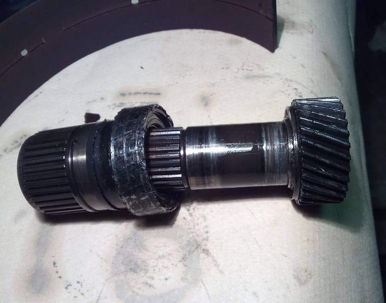

Сообщение LISS-XX » Пн окт 29, 2018 10:12 am
Поддон чистый, а у тебя по ходу солнечную задней шлицы сточило

Сообщение Sav » Пн окт 29, 2018 1:14 pm
Забивается система охлаждения-смазки.....подшипник клинит от перегрева и отсутствия смазки......он рассыпается ну а дальше цепная реакция.

Сообщение Абент » Ср окт 31, 2018 10:21 am
Ребята, гляньте пожалуйста
Посл. визит: Ср июн 17, 2026 3:36 pm
Сообщение Сергей Самара » Ср окт 31, 2018 10:40 am
Нет.
Посл. визит: Вт авг 04, 2026 7:51 pm
Сообщение Абент » Ср окт 31, 2018 12:48 pm
Сергей Самара писал(а):Нет.
спасибо, уже легче :)
а ремкомплект состоящий из всех резиновых колец без сальников существует в природе?
все гетинаксы выглядят так Изображение
толщина 2мм, рабочая поверхность почти чёрная, ногтем колупать - поддаются... Под замену?
Если да, то производитель имеет значение?
на четвёртой передаче одно кольцо такое(повело похоже, стало как пластинчатая пружина) и ещё одно почти такое
ему пинцет? под завмену?
Сообщение Сергей Самара » Ср окт 31, 2018 1:49 pm
За ремкомплект из резинок не скажу.
Фрики и стальки в таком состоянии однозначно под замену. Производитель..... Обычно БоргВорнер. Стальки и ещё чьи-то брал, вроде норм. А эксперимент с недорогими фриками(не помню чьими) окончился неизвестностью. Машину продал.
Сообщение Sav » Ср окт 31, 2018 1:55 pm
В муфте овердрайва при перегреве стальные диски выгибает восьмеркой.....менять. Фрики в идеале BorgWarner это то что на конвейер поставлялось когда-то. Ремокомплекта без сальников но со всеми резинками скорее всего нет в природе.
Сообщение Сергей Самара » Ср окт 31, 2018 2:14 pm
Jobber MD712528 недорогие стальки в ОД.
Transtar 42100C фрики.(скорее всего как раз БВ). Других ща не кажет.

Сообщение Абент » Ср окт 31, 2018 8:26 pm
печалька полная, типа с виду что-то живое, при полном разборе - дрова... совет для не опытных, каковым и я являюсь, приобрели б/у "планету" делайте полный разбор и дефектовку...
на фото видно питтинг на оси, плюсом параллелепипедные ролики, виновник - забитое отверстие смазки на оси(их два, для высокой шестерни), там, где забитое отверстие - пинцет роликам и оси, поверхность качения шестерни, как ни странно в идеале
Сообщение Абент » Ср окт 31, 2018 9:30 pm
виновник торжества :) или следствие... :(
