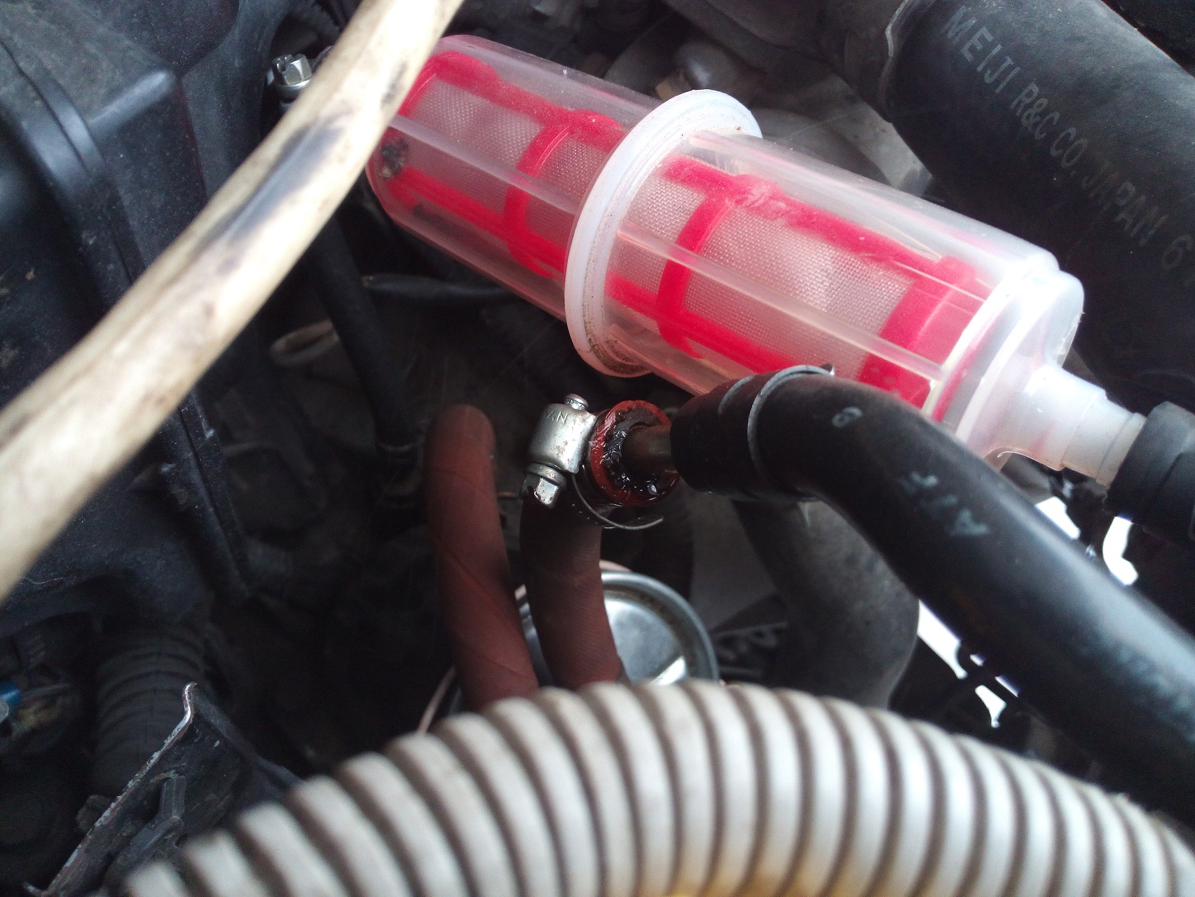

Абент у тебя фильтр на обрати стоит?

Russak писал(а):Абент у тебя фильтр на обрати стоит?
я его временно поставил, когда установил радиатор на жижу, боялся, что из радиатора какое-нить гуано в каропку попрёт... снять руки так и не дошли...
из радиатора действительно несколько соринок вымыло, а основной фильтр конечно на подаче стоит, его видно немного на фото
