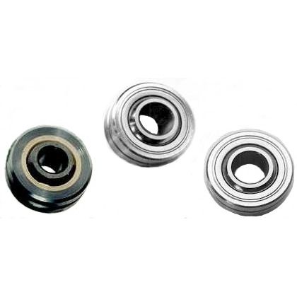

Какого диаметра шарик под втулку? если 14 мм - то подойдет от китайца с доработкой напильником...ценник тоже симпатичный

Сообщение Alex2355 » Ср мар 06, 2013 4:38 pm
чё вы велосипед изобретаете?
покупаем вот такую штуку
тут http://www.bergab.ru/price/
вкручиваем прям в трубку, сверху обжимаем или отвариваем
болт вставляем через шайбу подходящей толщины и прикручиваем к тяге предварительно просверлив её под диаметр болта
вот тут же терли много раз viewtopic.php?p=353011#p353011

Сообщение Alex2355 » Ср мар 06, 2013 4:44 pm
есть отдельно элементы
подобрав которые по подходящему диаметру можно его просто установить вместо родной пластиковой х..ни и прихватить по кругу контактной сваркой
ваще вечная вещь получится кстати которая на подшипниках!

Re: Ребилд поводока стеклоочестителя!
Сообщение Homa » Ср мар 06, 2013 5:26 pm
Alex2355 писал(а):чё вы велосипед изобретаете?
Просто втулка от камазовского комплекта вставляется в родную тягу!
И стоит 3 копейки!
N73W 0001029 燃費は性交する!
ICQ 197700554 тел.+7(921)891-90-02 Саша.
Homa
Сообщений: 5127
Зарегистрирован: Вт фев 24, 2009 3:42 pm
Посл. визит: Сб сен 05, 2020 4:25 am
Кузов: N73W-0001029
Пункты репутации: 113
Сообщение Alex2355 » Ср мар 06, 2013 5:28 pm
я просто сторонник вечного :mrgreen:
Сообщение Homa » Ср мар 06, 2013 5:44 pm
Согласен!
Но накладно получается!
В трапеции 3 тяги, то есть 6 наконечников, каждый 300р. мин.
