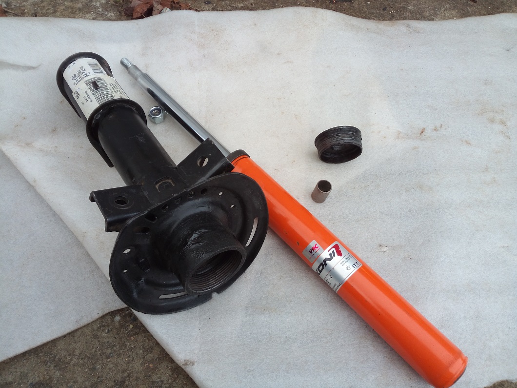

48.5 мм картридж а стакан оригинал рвр стойки 54 мм по наружке - я сомневаюсь, что там толщина стенки 3 мм , а если даже 2.5 - то влезет картридж. ну и я ещё уже трубу подобрал и хочу сделать винтовые кастомные корпуса - это я собрал парню на паджеро ио - пинин.
мправа рвровский стакан с картриджем

')мправа рвровский стакан с картриджем
какой-то однотрубник, похож на плазу, с бронзовыми говновтулками :-)

Сообщение AcidNeo » Чт янв 30, 2025 5:53 am
Вот, спасибо за уточнение.
Получается картридж 80ки войдет в мою стойку. Уже хорошо.
Шток такой же как у моих стоек.

Сообщение R&F » Сб фев 01, 2025 9:04 pm
$this->bbcode_second_pass_quote('AcidNeo', '$2')$this->bbcode_second_pass_quote('', '
')Картриджей для А100 - вагон и тележка, ещё и с разными хар-ми. В родные спортжырные стойки он не встанут никаким боком.
Уточняю - те картридж от 80ки имеет наружный диаметр 48.5мм? Или это диаметр патрона от ауди 100?
про 80-ку ничего не знаю - я мерял свой картридж от ауди 100 стелокс. шток 25 мм
