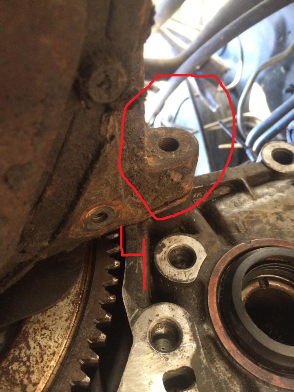

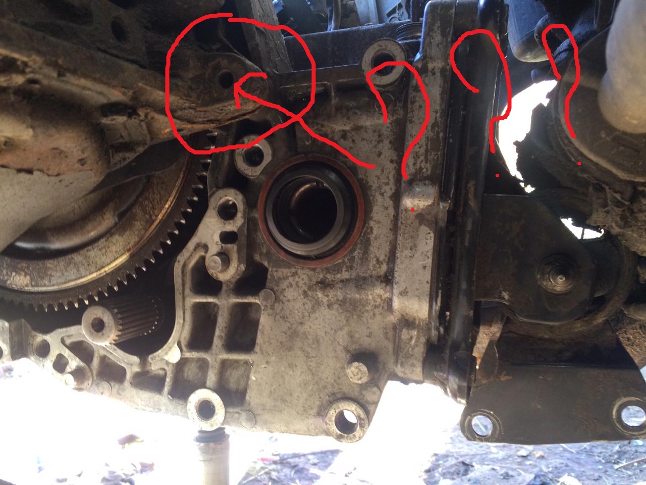

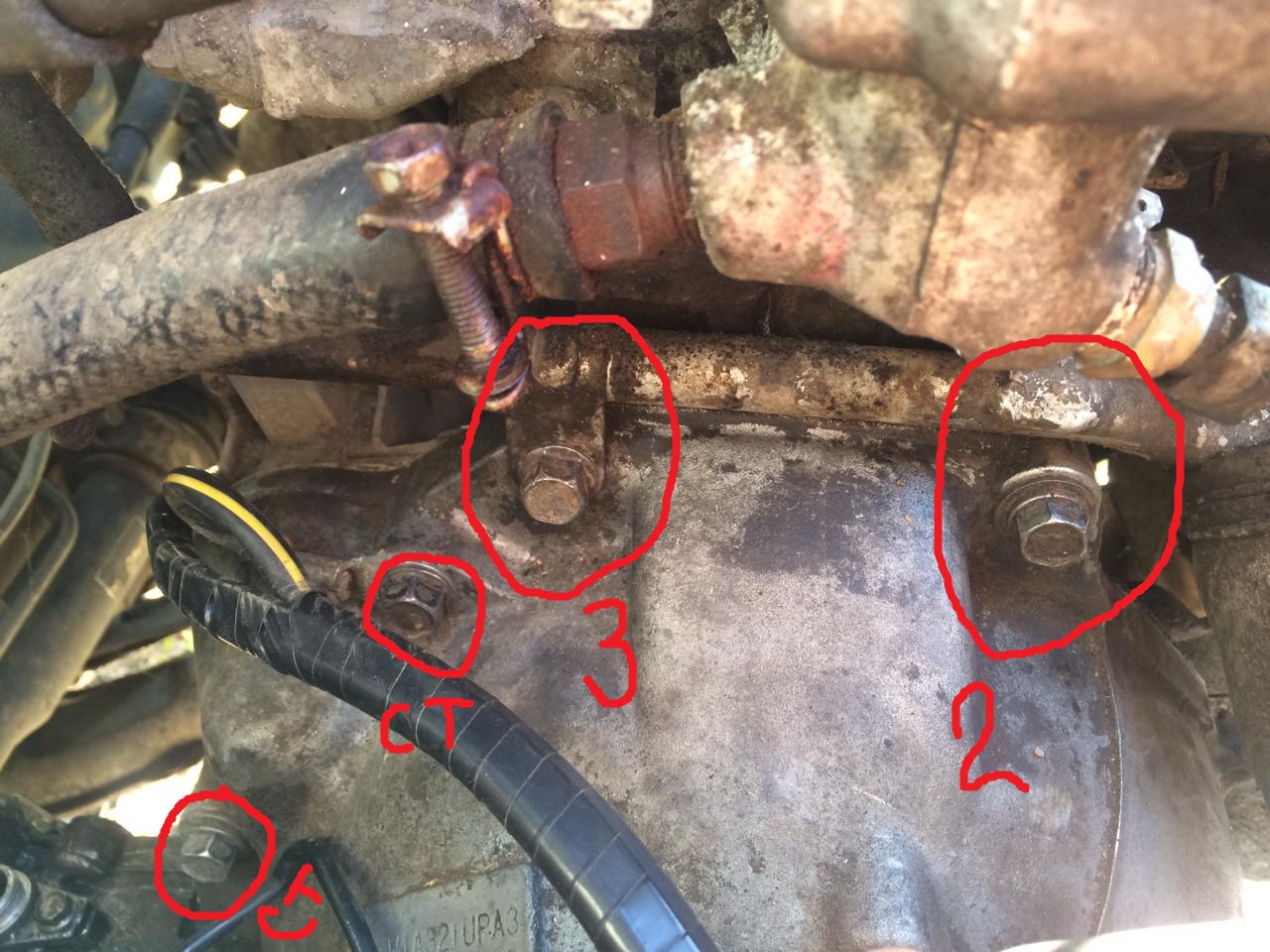

Братцы,не могу найти куда закрутить болты крепления АКПП.W4A32-UPA3.Нашел сверху 2 болта,один спереди возле опоры двигателя и один,как сказано выше,сзади возле стартера,но он не на 12,а на 10.Больше болтов нету.

Сообщение Сергей Самара » Пт окт 01, 2021 10:33 am
Если смотреть со стороны АКПП на ДВС, то начиная от передней опоры и вверх по радиусу 4 штуки. Один у опоры, один чуть выше и 2 сверху. Ну и болтик на 12 со стороны движка вворачивается под стартёром. В принципе это всё.

Сообщение ИгорьC » Пт окт 01, 2021 2:25 pm
У меня не так,как сказал Сергей.От передней опоры двигателя и вверх 3 болта + 2 стартера.А под стартером с обратной стороны есть отверстие,но оно сразу с резьбой М10.Не пойму куда закрутить болт М12.В начале поста парни говорят о пяти болтах,у меня 4 болта и те под вопросом.Может я не вижу в чего???

И еще фото крупнм планом непонятного мне места

Сообщение ANB239 » Пт окт 01, 2021 10:08 pm
На фото с вопросами болт М8 с головой на 12

:D $this->bbcode_second_pass_quote('ANB239', 'Ð')�а фото с вопросами болт М8 с головой на 12
а я думаю,че за херня.Болтов на 12 даже нет в снятых деталях,а дело в ключе на 12.Спасибо,пошел собирать дальше.
