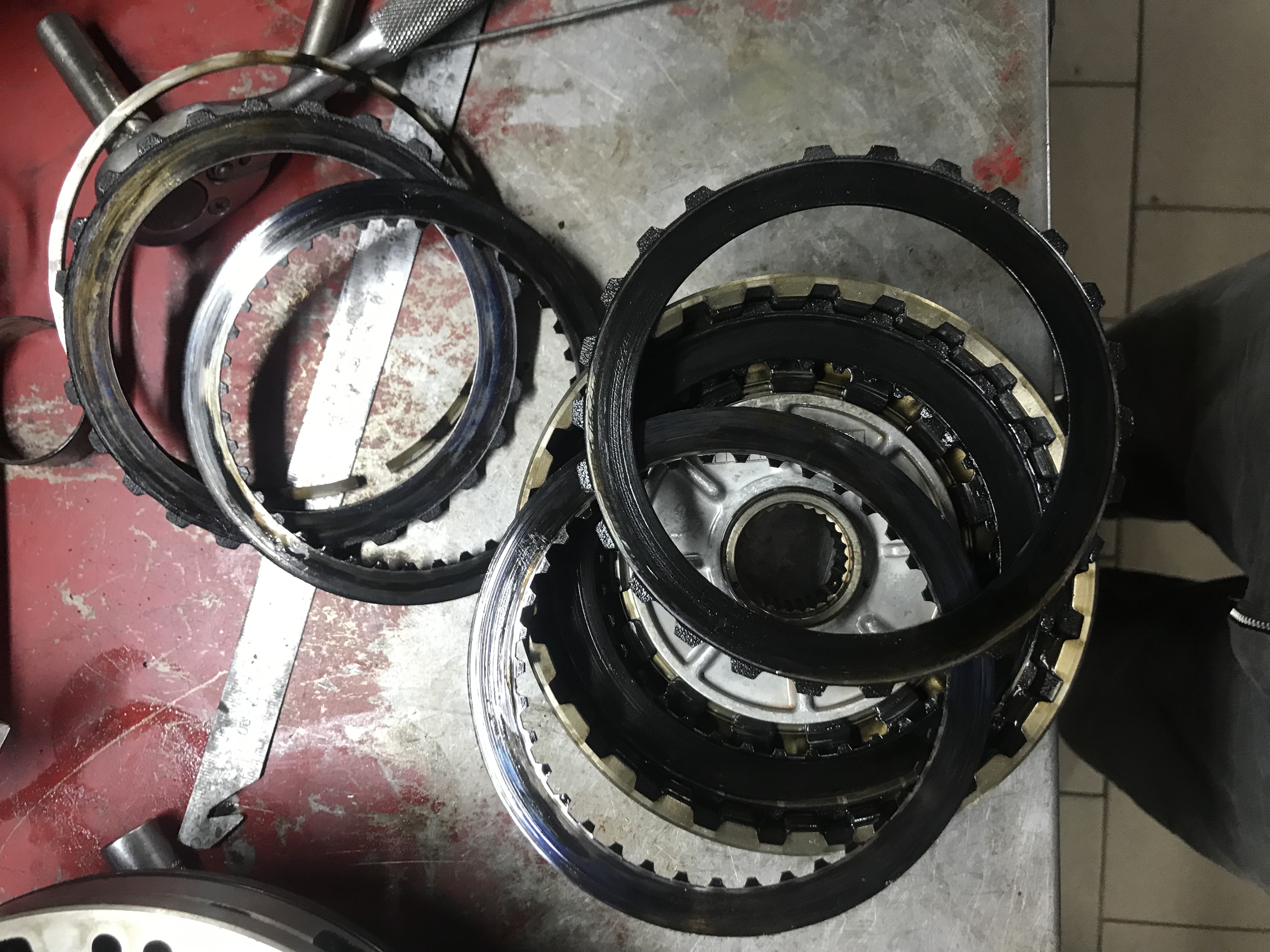

Сообщение qwerty13 » Ср май 18, 2022 3:10 am
Теперь другая проблема:
Не едет на 1/2. Очень слабо тянет, как будто давление пропало. При этом если разогнаться на 3-4 всё отлично.
Без мозгов тоже на 3 едет отлично.

Сообщение Sav » Ср май 18, 2022 1:39 pm
qwerty13 писал(а):Теперь другая проблема:
Задняя бодро.
Очень странно, особенно, если предположить потерю давления. На 2 передаче работают 2 муфты/ленты. При этом эта же муфта работает на 3 передаче, а лента на 4 передаче, т.е. если бы проблема в муфте/ленте, то выборочная работа маловероятна. Малое давление автоматом влечет букс и по логике фиксация ошибки. У меня после долгого простоя авто из-за ремонта АКПП была другая ситуация - авто больше 40 км/ч не разгонялось. Но постояв ночь все пришло в норму. Причину так и не понял.
Сообщение qwerty13 » Чт май 19, 2022 6:10 pm
Задняя бодро.
Где то вычитал, что на пакете первой передачи есть обгонная муфта-вот из за неё могут быть такие проблемы.
Два мозга подкидывал, маслонасос в допусках, третий раз снимать видимо придётся.

Сообщение qwerty13 » Вт июл 12, 2022 3:52 am
Снова перебрал. Поменял пару резинок. Поехала хорошо, хватило на день. Снова пропала 1 и 2(
Проверял уже все резинки-колечки и тд, единственное на что грешу при установке Center Support могло срезать колечки-несколько раз менял, может из за этого быть? Не могу ещё найти информацию какие муфты отвечают за 1–2 передачи

Сообщение Sav » Вт июл 12, 2022 6:00 pm

После купил другую акпп с дохлым маслонасосом, и с отсутствующей гидроблоком, собрал из двух одну акпп и поставил старый но чистый гидроблок, поставил акпп на машину
Акпп заработала машина поехала, висит одна ошибка 61, с первой на вторую небольшой пинок, в итоге ранее писал что с рывком понижает передачи но это не так, при торможении получаеться что акпп включает пониженную передачу, начинается торможение двигателем, после акпп выходит в нейтраль катиться немного и снова акпп включает пониженную передачу я как понял первую и снова торможение двигателем и так повторяеться несколько раз до полной остановки
Либо больше всего вероятнее при торможении, акпп пытаеться включить заднюю передачу, потому что слишком резко идёт оттормаживание и после разбора старой акпп было выявлено что пакет задней передачи вхлам изношен
Кто так может включать заднюю передачу гидроблок или эбу ??
Фото пакета задней передачи прилагаю
Заметил что если при торможении нажать немного на газ то рывков при понижении передач нет и нету торможения двигателем
Пакет задней передачи

Сообщение Iluha212 » Сб окт 22, 2022 1:09 pm
Забыл добавить вскрывал эбу, визуальный осмотр ничего не дал, прозвонил элементы которые я знаю как проверяются все целое без пробоя, конденсаторы не вздутые и не потекшие, у меня 94 год как я понял у них не было проблем с конденсаторами
