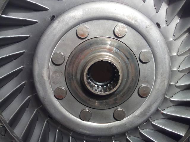

Сообщение Абент » Сб ноя 03, 2018 11:05 am
Sav писал(а):Вот с него все и началось......а он погиб из-за проблем со смазкой-охлаждением
постараюсь разобраться с этим, думаю "планета" мажется прямой магистралью от насоса, значит проблем со смазкой быть не должно, даже если жижа 150 градусов, а насос исправен
выглядит так
износа нет
у фторопластовых колец, которые купил на замену , стык - косой , типа модернизация
вот, прикупил калабашек, якобы от уорнербразерс , хотя большое кольцо непонятно от кого, безродное, на ленте тоже никаких имён

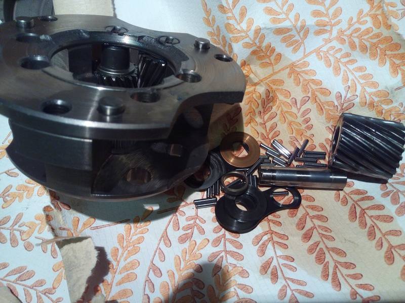

Сообщение Абент » Чт ноя 08, 2018 10:54 pm
всё, что прикасалось к "планете " испорчено
неужто столько бед из-за забитого теплообменника :shock:
какого члена ему забиваться... на других авто при пробегах под 300ткм ни разу фильтр в акпп не менял, тут каждые 25...30тыщ... и всё бестолку...
дастбох починю, буду контролировать давление и температуру

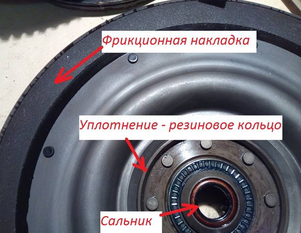

Сообщение Абент » Вс ноя 11, 2018 11:41 pm
приобрёл б/у планету, сделал полную ревизию
токарь заколхозил втулку... борозды собственноручно заштробил :)
задняя солнечная шестерня болтается в центральной опоре, как хер в стакане, зазор не знаю какой должен быть, следов износа нет совсем, похоже фторопластовое кольцо изношено, думаю оно предназначено для разделения зон смазки
теперь вопрос к знатокам: - какая толщина у нового кольца?
вот токарь из фторопласта сделал...
понятно, что оригинальные кольца не совсем фторопласт, с добавлением дисульфида, или графита... у кого-нибудь есть опыт(печальный :-) ) подобного колхоза?

Сообщение Абент » Ср ноя 14, 2018 4:18 pm
для новичков: может кому интересно
если изношена втулка, вал будет болтаться, масляному насосу врядли это понравится
фрик.кольцо ~0,5...0,6мм остаток, из которых почти 0,1мм - клей, толщину нового(не ремонтного) никто не скажет, думаю 0,8мм не толще... сальника данного размера в кортековском каталоге не нашёл, придётся колхозить, под уплотнительное резиновое кольцо(на фото не видно :) ) поршня мотну фум немного... при малейшей неиспраности любого из перечисленных элементов блокировки не будет
покупка б/у бублика кот в мешке... совсем
