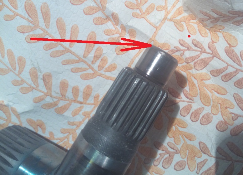

Сообщение Абент » Чт дек 27, 2018 3:17 pm
ненавязчивая рекомендация тому, кто разобрал каропку, сделайте фасочку на валу, иначе вал при монтаже четвёртой передачи стремится повредить кромку(нежная она там очень) сальника, чего уже не увидите, если это произойдёт
и совсем не рекомендация: - опосля переборки залил на обкатку жижу ~1:1 SPIII + Z1(хондовская оригинальная), никаких отрицательных ощущений :) за исключением - при капельном тесте в нагретом гр 70...80 масле присутствуют малюсенькие пузырьки воздуха, чего в гидрожижах не должно быть совсем, возможно виной тому коктейль... х.з. ...
вопрос к уважаемым участникам, проводившим "капельный тест": - пузыри в масле присутствуют, или всё идеально?
Сообщение OverHead » Ср янв 02, 2019 2:47 pm
Абент писал(а): ненавязчивая рекомендация тому, кто разобрал коробку, сделайте фасочку на валу, иначе вал при монтаже четвёртой передачи стремится повредить кромку(нежная она там очень) сальника
Ага. хороший совет.
А ещё, когда меняете вал с такой же коробки, сравните диаметр этого хвостовика. А то была история. Делал одну коробку из двух абсолютно одинаковых W4A33-1-UPQ, машины одного года. Поставил к себе новый вал, что на фото. Всё прекрасно влетело, даже слишком. Но, почему то, подозрений это не вызвало. Прикрутил короб к мотору и уже собрался ставить на машину. И, слава богу, решил убрать из под ног остатки донорской коробки. Так вот, весело всунуть этот же вал в хвостовой подшипник никак не удавалось минут 10. Снял заднюю крышку и был в шоке. Диаметр вала больше миллима на 3! И подшипник другой! Представляете, что бы было, если бы мой маленький вал болтался бы в обойме как "орган в стакане"? Всю коробку бы в хлам размолотило.
Так, что ещё раз убедился - надо всё сравнивать, каждый размер. Даже в машинах с разницей в месяц могут быть отличия.

Сообщение Абент » Пн янв 14, 2019 3:08 pm
бытует мнение, что при превышении уровня масла в акпп оно может вспениваться
предположим перелил я с литр, уровень вырос на пару см, а почему оно должно от этого вспениться? кто может объяснить
Сообщение Сергей Самара » Пн янв 14, 2019 3:41 pm
Мнение не то чтобы бытует, оно совершенно правильное. Почему вспенивается? Со 100% уверенностью не скажу, но по всей видимости начинает доставать до или попадать внутрь каких-то вращающихся частей, которые его активно разбрызгивают.
Сообщение Sav » Пн янв 14, 2019 4:44 pm
Абент писал(а):бытует мнение, что при превышении уровня масла в акпп оно может вспениваться
Все просто. Вращающиеся части(те же шестерни, зубья на них) начинают доставать до поверхности. Такое же происходит, если в ДВС налить слишком много масла - при "ударах" по маслу происходит проникновение большого числа пузырьков воздуха в масло. При попадании такого масла в насос давление на выходе явно уменьшается со всеми вытекающими. Когда-то давно я перелил примерно поллитра масла в АКПП. При очередной проверке уровня на конце щупа, где изгиб была обнаружена белая непонятная субстанция. Первая мысль была что попал антифриз в жижу, а это совсем не хорошо. Слил примерно поллитра-литр масла и на след день стал проверять уровень - ничего на щупе не было, кроме масла.
Сообщение Абент » Пн янв 14, 2019 6:51 pm
в любой каропке , в любом картере редуктора(раздатка, мост) шестерни на половину...2/3 погружены в масло и непрерывно бьют по маслу и активно разбрызгивают его, скорости вращения и температура сравнимы с температурой и скоростями вращения в акпп и это нормальный режим работы и ничего там не пенится...
добавлю сразу - некоторые продвинутые автолюбители наливают в свои каропки(которые без гипоида разумеется) атф-жижу и без проблем эксплуатируют свои авто
в нашей каропке чтобы заставить "бить по маслу вращающимися частями" так литра 2...3 надо перелить...
Сообщение Сергей Самара » Пн янв 14, 2019 7:10 pm
Ну про 2-3 литра эт ты конечно лихо загнул. Не надо сравнивать объём заливки и аппроксимировать его с объёмом нужным для превышения уровня. 0.5 литра за глаза. Это раз.
Про редуктора и т.п. ездящие на АТФке слышу впервые, но даже это готов принять. Но! Там только шестерёнки, которым даже вспененное масло в принципе пофиг. Лишь бы смазывало.
А вот если вспененное масло закачивать в гидросистему.... Да пытаться создать им стабильное давление, например, для сжатия фриков, то тут может наступить эпик фэйл. Да он и наступит, причём гарантированно.

Сообщение Абент » Вт янв 22, 2019 11:32 pm
Bah писал(а):Вопщем так, снял коробку. Когда бублик переворачиваю - внутри что-то двигается. Поясню, ощущение такое как будто на трубу одели диск и при перевороте он смещается. Так и должно быть?
потроха бублика ни к чему не крепятся, всё должно болтаться
если стархоз закольцевал охлаждение, но не поменял(отремонтировал) бублик, то не хорошо это... скорее всего какое-то из фрикционных колец разрушено, а может и оба
