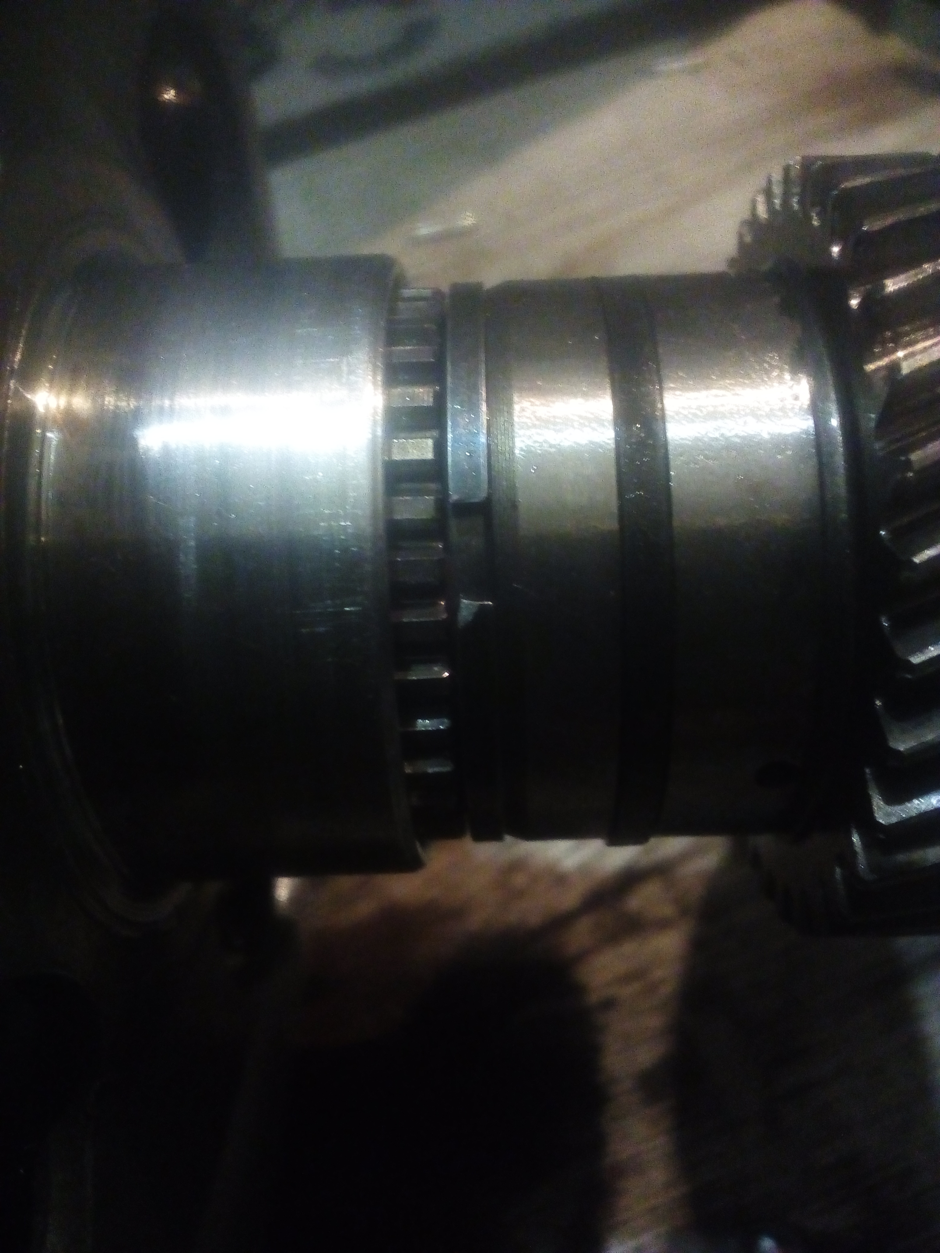

Подскажите из-за чего и чем так могло сточить шлицы на барабане? https://yadi.sk/i/YtvTX_sEM9Tu1Q что солнечная проваливается так глубоко https://yadi.sk/i/rq4bNwVgM2sMUQ и барабан шоркает о суппорт? https://yadi.sk/i/KSc4VswUqpSFBA

Сообщение Sav » Пт янв 25, 2019 5:35 pm
А упорная шайба, что стоит между двух солнечных на месте? Это вызвано тем, что солнечная, которая и соединяется с барабаном уходит внутрь планетарки по причине износа упорных колец и тянет барабан за собой.
Зеленый цвет - тормозной барабан, оранжевый и голубой - две солнечные шестерни. Красным выделены опорные шайбы и подшипники, из-за которых сдвигается солнечная шестерня...

Сообщение Bah » Пт янв 25, 2019 6:17 pm
Sav писал(а): тянет барабан за собой.
Это ответ - "почему шеркает барабан"? А что могло шлицы сточить? И как?

Сообщение Sav » Пт янв 25, 2019 6:32 pm
предположу что из-за смещения барабана, при том что корпус муфты Лоу-Реверс зажат между корпусом АКПП и стопорным кольцом, поэтому навстречу барабану не может двигаться, торец шлицевой мог начать задевать корпус лоу-реверса - там вроде как раз сужение.
Вообще все подвижные части надетые на вал(передняя, задняя муфты, тормозной барабан и планетарка) зажаты между корпусом АКПП и маслонасосом с прослойкой шайб-подшипников. При износе последних вся конструкция начинает гулять вдоль вала, насколько позволяет износ.
Сообщение Bah » Пт янв 25, 2019 6:38 pm
Sav писал(а): начинает гулять вдоль вала, насколько позволяет износ.
Сергей Самара уже делал такое предположение, но тогда бы были вмятины от биения, а там сточено-срезано по кругу.
А, нет - делал фото. подшипник под планетой, или в планете с низу как прально сказать незнаю
сейчас по азбуке смотрю - позиция 35 "Упорный подшипник №12", он у меня на фото есть.

Сообщение Абент » Пт янв 25, 2019 7:00 pm
Bah писал(а):Подскажите из-за чего и чем так могло сточить шлицы на барабане? https://yadi.sk/i/YtvTX_sEM9Tu1Q
эти шлицы сточить не может... только если расклепать...
то , чего на фото упирается в стопорное кольцо на солнечной, которое похоже исполняет роль ограничителя

Сообщение Bah » Сб янв 26, 2019 1:24 am
Абент писал(а):эти шлицы сточить не может...
Тем не менее, факт - остаётся фактом. Они именно сточены, а не расклепаны. Завтра попробую сделать фото получше.

Сообщение Абент » Сб янв 26, 2019 9:24 am
при условии если слизало ответные шлицы на солнечной... ну или :kli_ny:
Сообщение Bah » Сб янв 26, 2019 9:52 am
Изображение видишь это (стопорное или ограничительное) кольцо, на нижней грани разреза светлое место. Такое чувство, что это кольцо крутилось на этой трубке и этой светлой гранью срезАло шлицы. Либо кальцо стояло на месте(я не знаю, заклинило его или ещё что-то) а солнечная вращалась - естественно вместе с барабаном.

Сообщение Абент » Сб янв 26, 2019 11:04 am
Иван, смотри мои фотки стр 957 viewtopic.php?f=448&t=20480&start=9560
там всё так же со шлицами, думаю можно забить
если "надставить", теоретически разумеется, эту якобы проточку, на мм 1,5 , то похоже осевой люфт выберется совсем, чего быть не должно
Сообщение Bah » Сб янв 26, 2019 11:53 am
Абент писал(а): думаю можно забить
Если "забить" на это, то кастрюлька будет шеркать о суппорт(она уже шёркает) надо как-то лечить. Я уж думал шайбу подложить между барабаном и суппортом.
Вобщем буду думать.

Сообщение Абент » Сб янв 26, 2019 1:15 pm
Если "забить" на это, то кастрюлька будет шеркать о суппорт(она уже шёркает) .
у меня не шоркала, хотя износ схожий...
совсем не понятно, что может удерживать кольцо от вращения вместе с солнечной и ступицей барабана... хотя вроде у меня и на кольце присутствовал износ...

Думаю надо внимательно рассмотреть муфту, поршень и резинку. Травить по идее не должно. И на холодную тоже. Иначе поимеешь, как минимум, что на холодную ехать не будет, а когда прогреется фиг его знает, как себя поведёт. Зазор в норме? Может поршень лишку вылезает?
Сообщение Bah » Вс фев 03, 2019 3:03 pm
Сергей Самара писал(а):ХЗ что там рисует в смысле 893. Деталировка в емексе кажет только уплотнитель поршня(наружный) и волновую пружину. По памяти. На верхнее зубастое кольцо, закрывающее фрики кладётся конусная шайба, а на неё опиратся волновая пружина.
Сейчас у меня так, значит прально. А то я запереживал, вспоминая "шайбу-шляпку", ладно тогда.
Да вроде всё нормально, хз что ей надо. Первый раз разобрал(когда проверял - какбудто кастрюля на плите кипела) почистил, промыл - опять собрал. Сейчас меньше пузырей, но все равно идут, и они не из-за ворсинок на резинках, пузыри большие по обе стороны поршня(где клапана-шарики. Их продувал.

Сообщение Сергей Самара » Вс фев 03, 2019 3:17 pm
Может с давлением что? Я не знаю, какое там должно быть. А то вдруг превышаешь?
Сообщение Bah » Вс фев 03, 2019 3:21 pm
Не, автомобильным с колхозным шлангом не превысишь. Только подносишь и пузыри пошли, надо опять разбирать по ходу - промывать.

Сообщение Сергей Самара » Вс фев 03, 2019 3:54 pm
Поменять положение поршня(повернуть)? Не?
Сообщение Bah » Вс фев 03, 2019 4:16 pm
Сергей Самара писал(а):Поменять положение поршня(повернуть)? Не?
Я вот думаю, может наоборот - слабое давление? Может если резко давление подать, то и поршень сработает как надо?
Короче опять разобрал, резинки в идеале. Ни малейшего намёка на порез или потёртости. Буду опять сабирать, проверять.
Разница есть как поршень в барабан ставить? Ну, там относительно отверстий в барабане.

Сообщение Bah » Вт фев 05, 2019 12:18 am
Погода не айс, чтоб в гараж съездить. Потом весь процесс проверки буду фотать и выкладывать каждый шаг, а вы меня контролируйте, ок? Мож тему открыть, или сдесь "мусорить"?
А почему тему закрыли? viewtopic.php?p=405885#p405885
А то у меня куча вопросов еще есть
1)(на фото) Что подается через пистолет(воздух или масло)?
2)В какие отверстия на насосе заливать масло?
3)Какое давление нужно подать(можно ли использовать автомобильный компрессор(именно для проверки А и R муфт) ) LowRevers - им проверил - схлопывает.
4)Можно ли муфты А и R проверять по отдельности?
