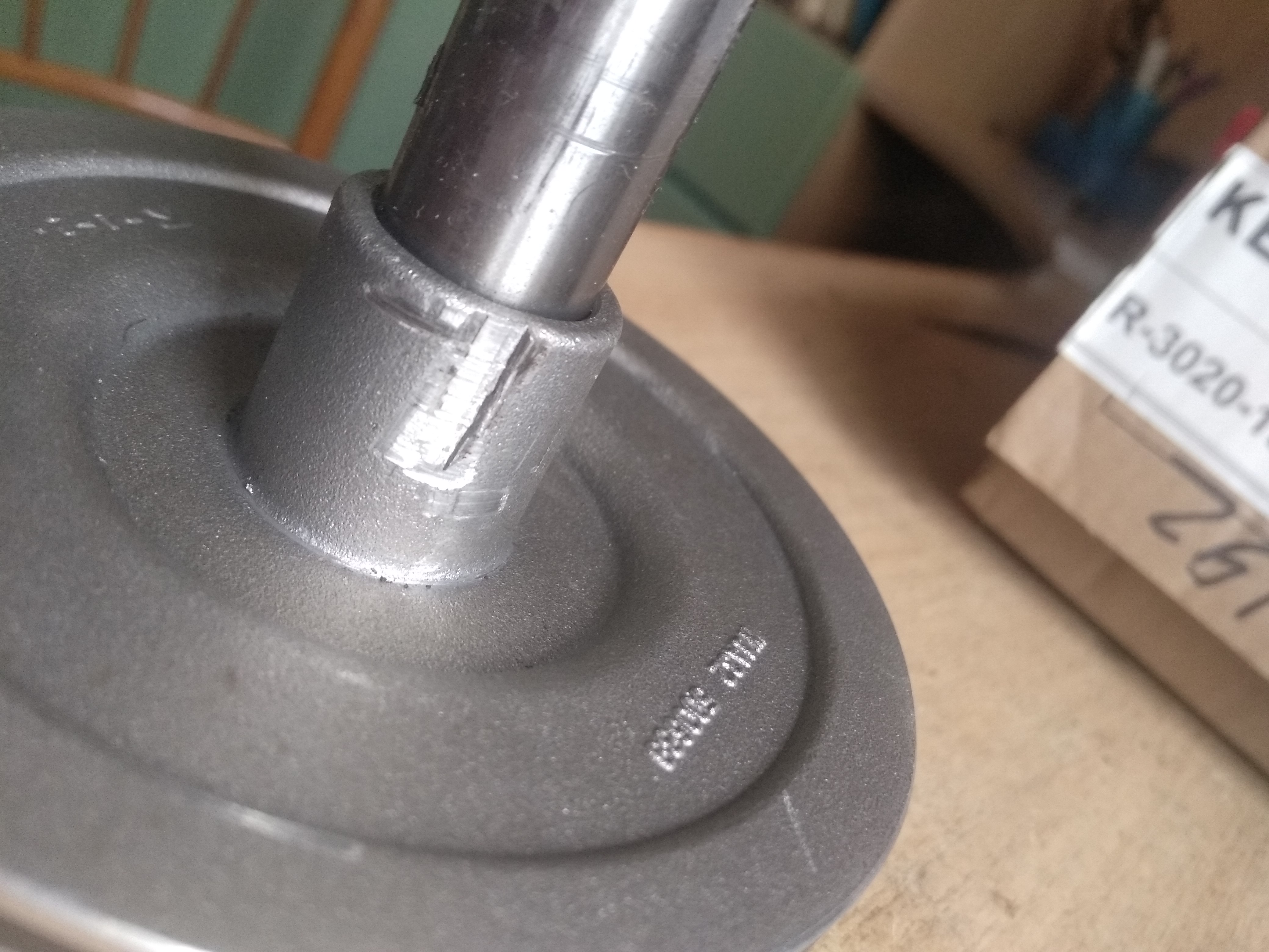

Спецключи для регулировки зазора ленты. Изображение
Поясняю: на счет головки на 22,думаю всё понятно. На счет Inner'а, нашел гайку подходящую(накручивается на шток), взял болт на 14, трубку(3-4см длиной) приварил гайку в торец трубки, трубку к шляпке болта, на болт навернул гайку и прихватил сваркой. Обточил гайу и шляпку болта, чтобы проходили через головку.
"Самый хитрый ключ" © Труба на 57, Четыре с половиной сантима высотой. Пропилил болгаркой "четверти" и загнул получившиеся зубья молотком. Осталось ручку прислюнить.

Сообщение Bah » Чт фев 14, 2019 1:03 pm
Инструмент получился супер. Единственное, следующий раз если буду регулировать, переделаю фиксатор поршня. Только усы буду не загибать, а проточу пазы под них и приварю пластинки, будет надежнее. Но и таким получилось. Изображение
Вот результат. Вставил отвертку для демонстрации.
Ах, да. Чуть не забыл, сам механизм в сборе запресовывал с помошью вот такого "набора"
Изображение Струбцина, стопор поршня(57-я труба), гайка(внутренний d=14~16),брусок.
В идеале выглядит так
