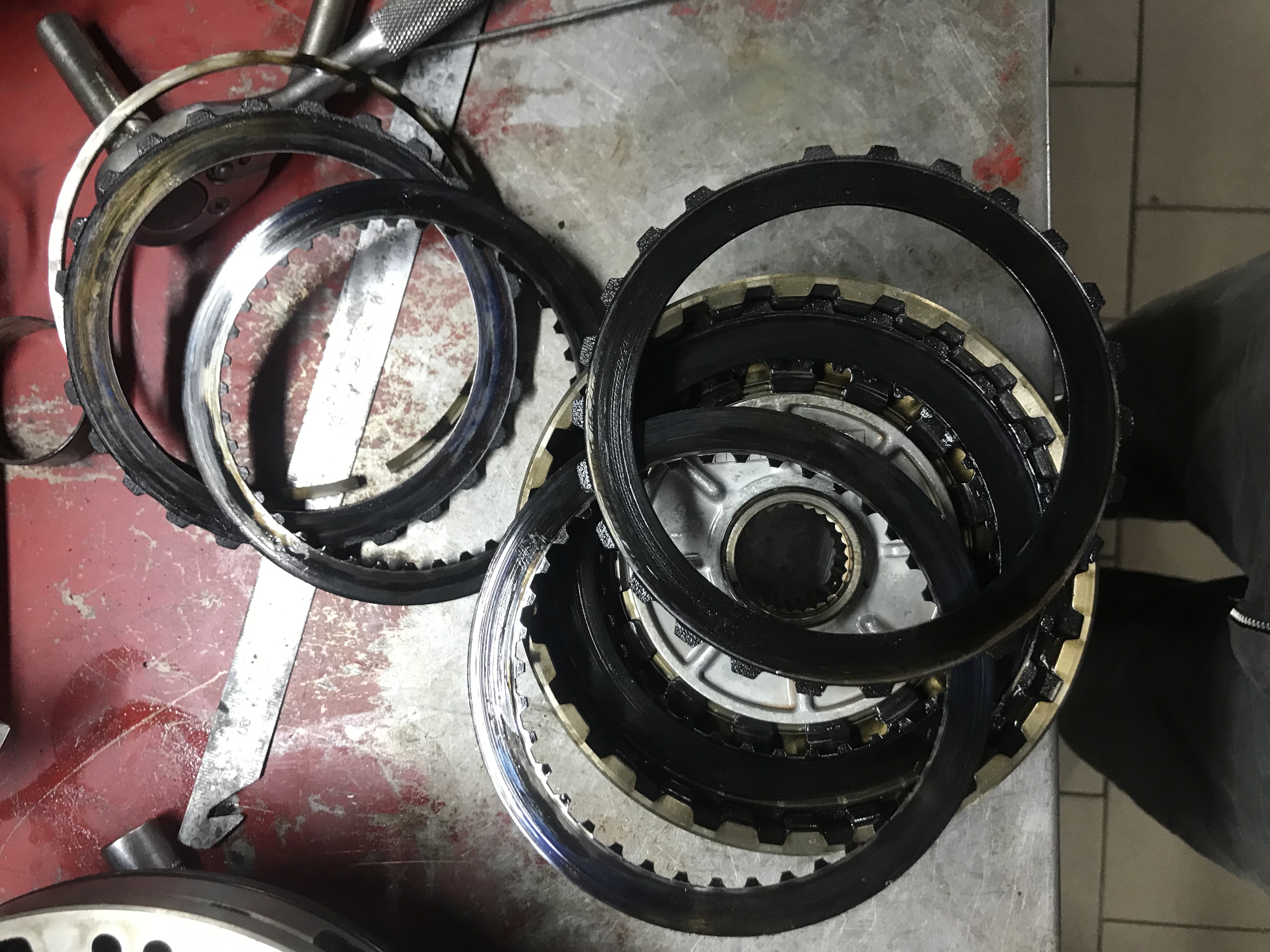

Ответа не дожидался, снял акпп, разобрал и там фрикционы пострадали причём не плохо, нашёл другую акпп буду из двух одну собирать
После разбора обратил внимание что фрикционы больше всего пострадали задней передачи
А хотя задняя передача работала но включалась с пинками, фрикционы передней передачи и те которые за задней крышкой находятся пострадали менее чем задние но вперёд не ехала, а назад ехала без буксов не пойму из-за чего, подскажите почему так, гидроблок чистил полностью с родным разбором и промывкой клапанов, в маслонасосе есть следы что попадали твёрдые частицы и пострадал корпус насоса
Фрикционы задней передачи

Сообщение Абент » Пн окт 17, 2022 11:37 pm
такое впечатление, что пакеты фрикционов боролись друг с другом, а не передавали момент
обязательно перебирать гидроплиту с полной ревизией всего и вся
после ремонта, если сразу не поехала как надо, ездить не пытаться, поискать мозг на подмену
