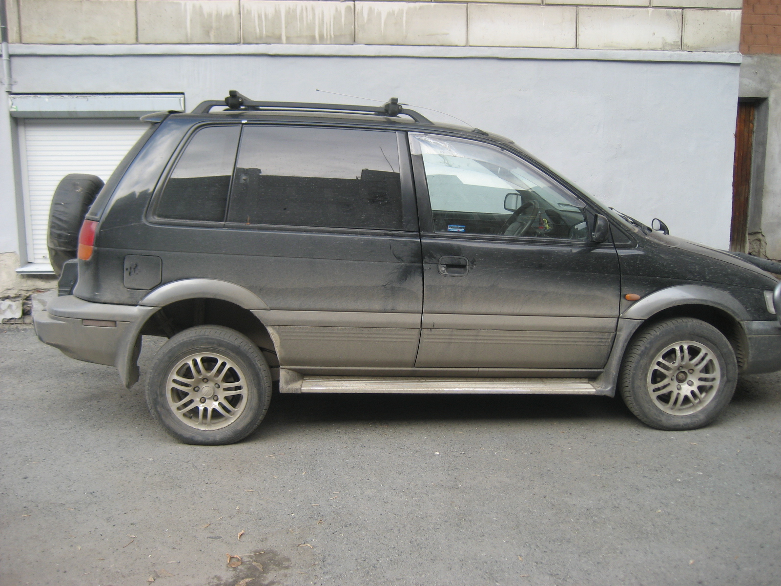

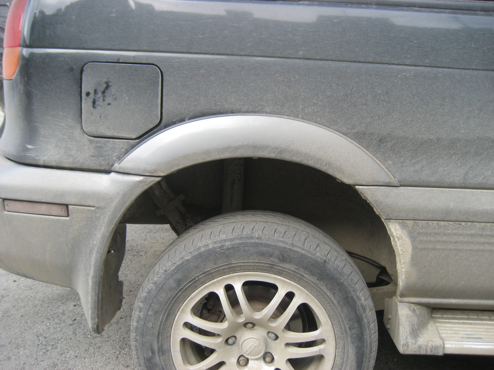

Сообщение slave_hard » Ср окт 24, 2012 3:02 pm
Поставил сегодня пружины от ВАЗ 2123 передние на зад-- блин чёта дофига поднялся зад,прям как у крузака.. мож стоило резать витки?
Или они просядут немного и будет всё чики-пики?

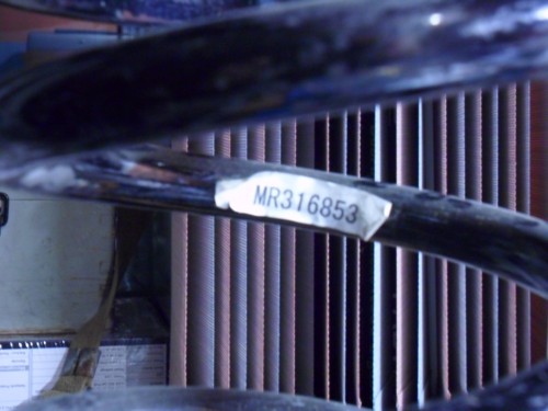

Сообщение Gordon01 » Ср окт 24, 2012 4:05 pm
Пружина передняя OBK C4M28421 или MR369079
Размеры мерял линейкой на глаз:
Наружный диаметр: 176-178
Диаметр прутка: 15
Высота: 335-340 (смотря где мерить)
Пружина задняя OBK C4M28802 или MR316853
Наружный диаметр: 127
Диаметр прутка: 15
Высота: 260-265 (смотря где мерить)
На фоне видно раздатку )

Сообщение Ulianovskiy » Ср окт 24, 2012 4:32 pm
Gordon01 Передние пружинки одинаковой ширины верх-низ?
И эт. Номерки подправь. Ошибси ты там. :D
Передние: оригинал mr369079
неоригинал "OBK" FOMBI 369079 или C4M28421
"NHK" XP MB031F
Задние: оригинал mr316853
неоригинал "OBK" ROMBI 316853 или C4M28802
"NHK" XP MB027R
И эт. У них случаем нет пружинок MR369078 или C4M-90781X или FOBMI-369078 это все одни и теже.

slave_hard нифига ты его задрал... . :D
Re: пружины
Сообщение slave_hard » Ср окт 24, 2012 4:44 pm
дак я ж написал что пружины не резал,так поставил,думал норм будет-- снять и подрезать?

Сообщение Ulianovskiy » Ср окт 24, 2012 4:49 pm
slave_hard писал(а):дак я ж написал что пружины не резал,так поставил,думал норм будет-- снять и подрезать?
Хз. Но чот уж слишком. Все подрезают под себя, кто выше, кто ниже. Ну мож если ток просядут, но неуверен. :непонятки:

Сообщение slave_hard » Ср окт 24, 2012 5:03 pm
думаю бетонный блок положу весом 150-170 кг в багажник и оставлю на субботу и воскресенье.. потом выну и погляжу

Сообщение Ulianovskiy » Ср окт 24, 2012 5:14 pm
slave_hard писал(а):думаю бетонный блок положу весом 150-170 кг в багажник и оставлю на субботу и воскресенье.. потом выну и погляжу
:-))) Лутше пару мешков песка. :mrgreen: Поаккуратней будет. :D

Сообщение Gordon01 » Ср окт 24, 2012 5:19 pm
Ulianovskiy писал(а):Gordon01 Передние пружинки одинаковой ширины верх-низ?
"NHK" XP MB031F
"NHK" XP MB027R
176-178 примерно не думаю, что это считается "разноширокие" штанген только на работе, диаметр прутка очень неточно.

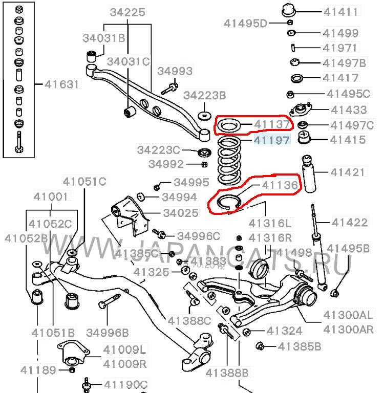

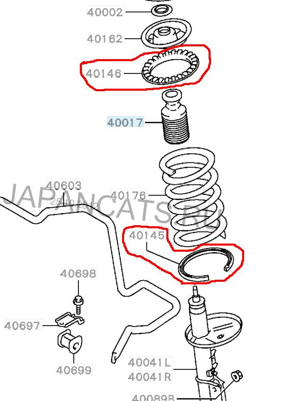

Сообщение Gordon01 » Ср окт 24, 2012 6:07 pm
А вместе с прожинами надо ещё какие-нибудь проставки резиновые менять? А то мне когда на старом кухове меняли, просто натянули на концы резинового поливочного шланга и все %)

нет,пружины оригинал серые,а проставки не ставил совсем,кроме верхней чашки от копейки по одной на каждую сторону,думал просто две ставить надо,но оказывается не нужно.

Сообщение Engineer » Ср окт 24, 2012 7:04 pm
у меня есть стоковые проставки ММС, они по 1 см высотой. И вот уже думаю, их ставить или жигулянческие, которые высотой 3 см?

Сообщение Nordost » Ср окт 24, 2012 7:13 pm
С этими пружинами нах не надо проставки.

Сообщение Ulianovskiy » Ср окт 24, 2012 11:57 pm
Тазо проставки без бандажа, через годик в хлам будут или перекособбочаца, я когда ставил- бондаж одевал с куска трубы с оценковки милиметровой.
Re: пружины
Сообщение Nish » Чт окт 25, 2012 2:03 am
Для тазовских проставок металлические чашки продаются. У меня уже пятый год стоят. Раз в год РАСТСТОПОом промазываю, иначе сгниют.

Сообщение Ulianovskiy » Чт окт 25, 2012 2:10 am
Nish писал(а):Для тазовских проставок металлические чашки продаются. У меня уже пятый год стоят. Раз в год РАСТСТОПОом промазываю, иначе сгниют.
На проставки 3см я ставил бондаж+ тазовские чашки. Вся тема в том шо часть резины, которая выше чашки, со временем деформировалась, а с бондажем стоит намертво. :wink:

Сообщение Gordon01 » Чт окт 25, 2012 8:00 am
а я не про металлические проставки, а про эти:
блин, комплект проставок будет стоить как 2 пружины

Re: пружины
Сообщение slave_hard » Чт окт 25, 2012 12:59 pm
да эти штуки подходят от ваза-- дёшего и искать долго не надо...

Re: пружины
Сообщение Gordon01 » Чт окт 25, 2012 7:36 pm
slave_hard писал(а):да эти штуки подходят от ваза-- дёшего и искать долго не надо...
я вон линки ( вернее болты с резинками за 310р собрал две штуки от ваза и нормально )
от какого ваза? перед и зад? и верхние и нижние?

Сообщение Engineer » Вс ноя 04, 2012 10:36 pm
Пля. Еще по шнивовским. Чего никто не предупредил, что они в рычаге встают ..уйпоймикак? :evil: Попытался сегодня поставить. Опустим моменты отцепления привода и стаба (по желанию. Я вместо его отсоединения ломиком рычаг отжимал вниз. Наверно, при отцепленном стабе полегче, но это яма нужна)
Ну а теперь технические тонкости. Запасаемся стяжками для пружин и кусками арматуры 6-ки. Из арматуры готовимся делать скобы. Стягиваем пружину по максимуму, и сцепляем пружину скобами, на 1 витке от крайнего.
Без предварительной стяжки она туда просто не встанет.
Кстати, 2 вопроса. Стоковые резинки в рычаг и под верх пружины кто клал? Или сейчас все, как один, скажут, что там ничего нет? :) В рычаг то положить нет проблем. А вот верхняя, ввиду шнивовской пружины с ее чуть меньшим внутренним диаметром, не особо хочет на место вставать...

Re: пружины
Сообщение Ulianovskiy » Вс ноя 04, 2012 10:38 pm
Саш. Ты упустил момент. К шнивовским пружинкам ешо и шнивовские резинки с жестянкой нннада.
