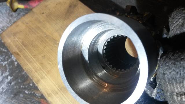

Сообщение WTF » Вс сен 28, 2014 3:22 am
Итак, продолжим.
Пользуясь тем, что двигатель с машины снят, прикинул как что можно сделать, распилил дифференциал.
Привод у меня уже доработанный, заваренный. В промопоре стоит широкий подшипник. Сателлит в подшипник входит по скользящей, жаль длина посадки маленькая.
Как видно из фотографий, можно попытаться использовать штатную промопору с широким подшипником, со стороны привода кстати, встает штатный сальник с коробки. Размеры все снял, буду колхозить по возможности.
ЗЫ, на правом приводе на внутренней гранате, пыльник от калины. прошел уже несколько тысяч, нареканий никаких, цена в районе 160р.

А чего тут непонятного? на первом фото в промопору вставлен сателлит из дифа и в него вставлен правый привод. Рядом лежит левый привод для сравнения положения и длины. Надо будет приварить палку от привода к сателлиту, трубой.
Детальки уже начертил и отдал токарю, весь процесс засниму. Осталось только палку найти от левого привода (можно без шлицов) и еще один правый привод.

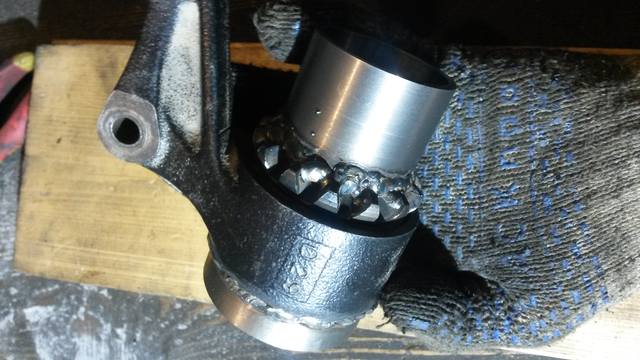

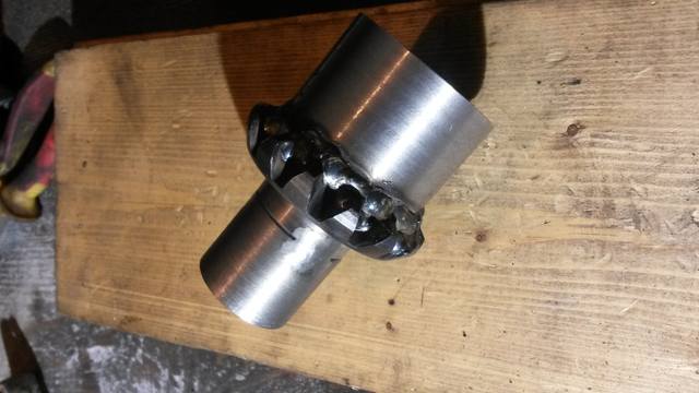

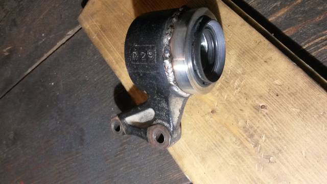

Сообщение WTF » Пн окт 27, 2014 4:33 am
Выдалось немного свободного времени, продолжаю.
Выставил и приварил к промопоре посадочное место под сальник.
В самой промопоре давно уже стоит широкий подшипник, анонсированный Андреичем. Сносу ему нет.
К сателлиту с одной стороны приварил втулку, удлинняющую посадку в подшипник, с другой еще одну втулку (дань техпроцессу)
Вот так выглядит всё это вместе.
Вал, который так любезно предоставил мне Андрей (Qattro), сейчас у токаря. Осталось проточить его, приварить промежуточную втулку и всё это сварить вместе, уже по месту. В принципе когда станут известны все размеры, можно будет избежать подобного гемора в изготовлении. Хотя сначала ещё эксплуатация должна себя показать.

Сообщение WTF » Вт фев 14, 2017 9:53 pm
350 км, полёт нормальный.
Ну спасение многих вряд ли, потому что для изготовления был использован сателлит дифференциала из АКПП. (этак дифференциалов не напасёшься) Больше я не знаю где можно достать или изготовить такие шлицы.
выглядит всё это вот так.
в промопоре стоит подшипник описанный здесь ранее, он широкий, сателлит с одной стороны наращивается приваренной втулкой чтобы в подшипнике лучше сидел, второй стороной приваривается к переходной втулке, которая в свою очередь приварена к валу. Переходная втулка нужна для того, чтобы между валом и сателлитом оставался зазор под стопорное колечко вставляемого привода. чуть позже попробую накидать эскизик.
Да, с другой стороны промопоры приварена дистанционная шайба с посадочным местом под сальник, такой же как в АКПП.

Re: Тюнинг левого переднего привода
Сообщение Diesel » Ср фев 15, 2017 5:46 am
Так ли я понял? :
Хотя наверное правильнее было бы эскизик да с размерами бы увидеть! :? Ну а в целом конструкция выглядет вполне себе серьезной! :co_ol: Будет ли держать сварка (хотя там наверное не такие уж и сильные нагрузки :? ) И главный вопрос - биение есть от вала? Как-никак сварка внесла свой дисбаланс, или не верно я мыслю? :oops:
Сообщение WTF » Ср фев 15, 2017 6:06 am
Да, всё верно. Под знаком вопроса дистанционная шайба с посадкой под сальник. Насчёт дисбаланса тоже переживал, но обошлось, разгонялся до 120, вроде не болтает. Эскиз с размерами сделаю когда сниму в следующий раз.
