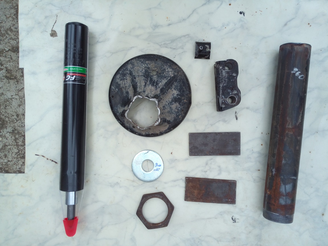

Сообщение Абент » Пн янв 20, 2025 1:50 pm
AcidNeo писал(а):По ссылке на озон получается картридж подходит в стойку от рвра, правильно? Или он крупнее? Есть размеры?
у спортжырной оригинальной стойки диаметр штока больше, чем у 80ой(он как у шара или низкорослика), 80ая входит в корпус спортжырной
сотая вся мощнее, в корпус не войдёт по диаметру, диаметр штока 1в1 с оригинальной спортжырной
без колхоза в стойку не подходит никто
у аудюшных стоек ход больше ощутимо
на сотые стойки я переводил аутлендера

Сообщение Абент » Пн янв 20, 2025 1:58 pm
и мб
там корпус делать не пришлось
стойки для явра уже сделал, весной поменяю

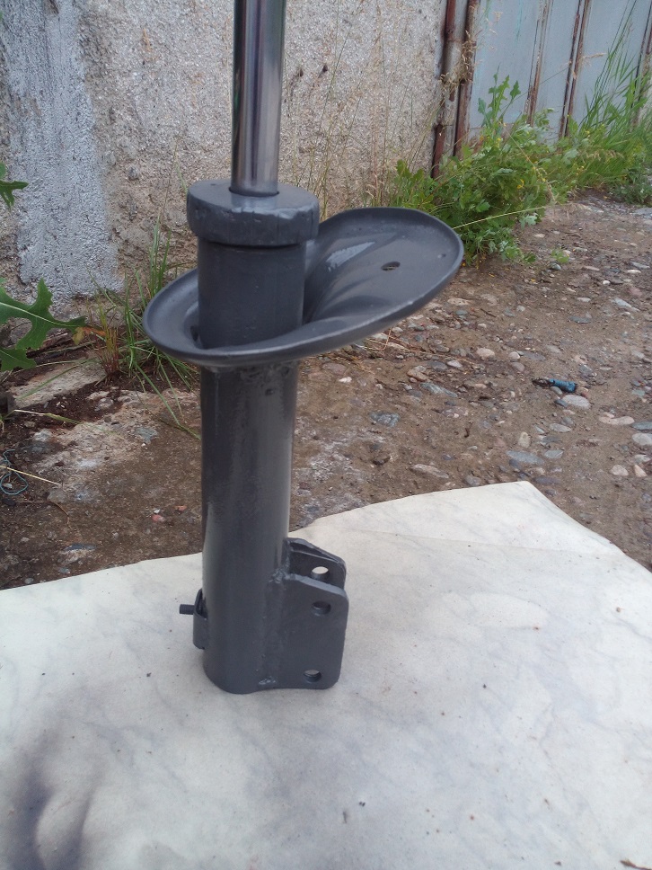

Сообщение R&F » Пн янв 27, 2025 8:43 am
R&F писал(а): у меня тоже куплены картриджи для а100 - но как я понял ты ещё не поставил - интересно как они по карактеристикам на рвре будут работать.
Картриджей для А100 - вагон и тележка, ещё и с разными хар-ми. В родные спортжырные стойки он не встанут никаким боком.
48.5 мм картридж а стакан оригинал рвр стойки 54 мм по наружке - я сомневаюсь, что там толщина стенки 3 мм , а если даже 2.5 - то влезет картридж. ну и я ещё уже трубу подобрал и хочу сделать винтовые кастомные корпуса - это я собрал парню на паджеро ио - пинин.

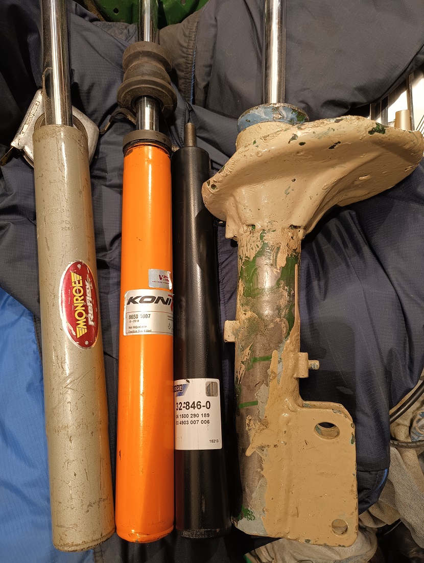

AcidNeo писал(а):Смотрю каталог экзиста по парту Фенокса А31001 - в аналогах некоторых указаны размеры - 22мм шток и диаметр корпуса от 41мм до 43.6 ( в зависимости от производителя) .
это размеры для 80ки, двумя постами выше на фото чёрный картридж "боге", слева более крупные "кони" и "монро" для 100ки - D штока 25мм, корпуса 47...48

Вот, спасибо за уточнение.
Получается картридж 80ки войдет в мою стойку. Уже хорошо.
Шток такой же как у моих стоек.
мправа рвровский стакан с картриджем
Уточняю - те картридж от 80ки имеет наружный диаметр 48.5мм? Или это диаметр патрона от ауди 100?
про 80-ку ничего не знаю - я мерял свой картридж от ауди 100 стелокс. шток 25 мм
