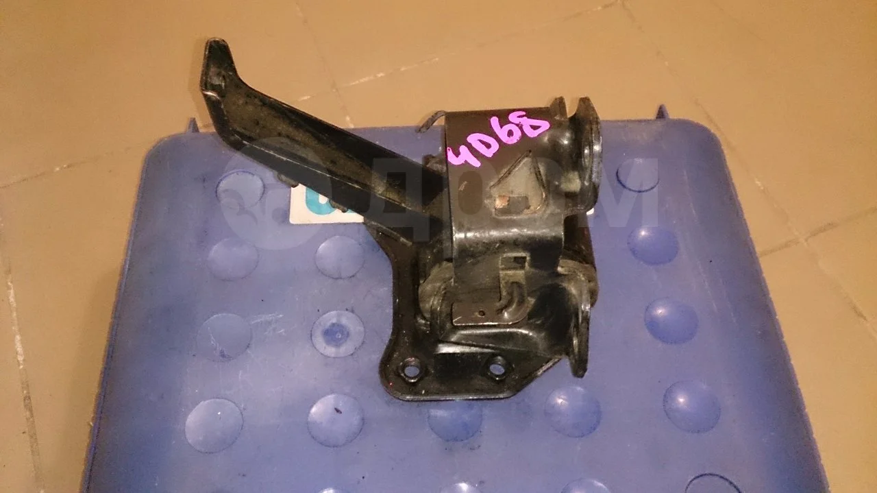

Фото кронштейна для механики:
Скрытый текст:
Итого: Правый кронштейн для мкпп MR171918 для акпп MB911824
Передняя подушка на лыже для мкпп MB911710 для акпп
MR102792 01 BRACKET,ENG ROLL STOPPER,RH 1994.09.1 - 1994.12.3
MR102792 01 BRACKET,ENG ROLL STOPPER,RH 1994.09.1 - 1996.04.3
MR223709 01 BRACKET,ENG ROLL STOPPER,RH 1995.01.1 - 1996.04.3
MR223709 01 BRACKET,ENG ROLL STOPPER,RH 1996.05.1 - 1997.03.3
Задняя подушка для мкпп MB691492 для акпп
MB581311 01 BRACKET,ENG ROLL STOPPER,LH 1994.09.1 - 1995.04.3
MB581311 01 BRACKET,ENG ROLL STOPPER,LH 1994.09.1 - 1997.03.3

Нужно поменять на лыже задние и правые верхние подушки /кронштейны. Остальные можно оставить автоматные.
