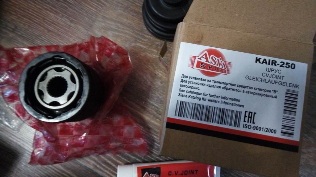

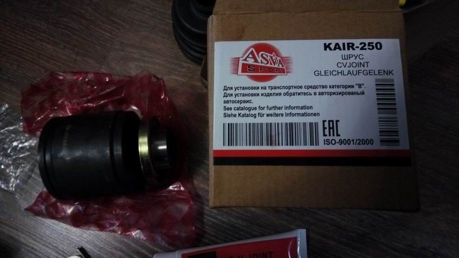

Сообщение DIMMka » Ср июл 04, 2018 4:06 pm
Привет, народ. Заказал себе среди прочего передний левый внутренний ШРУС ASVA KAIR250. Был в полной уверенности что придёт триподный шрус, а пришло вот это:

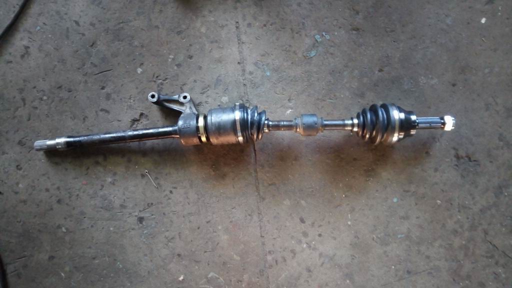

Сообщение DIMMka » Сб июл 07, 2018 6:09 pm
DIMMka писал(а):Привет, народ. Заказал себе среди прочего передний левый внутренний ШРУС ASVA KAIR250. Был в полной уверенности что придёт триподный шрус, а пришло вот это:
Сегодня ставил. Сразу поменял до кучи и внешний ШРУС, оценил состояние подшипника промопоры и так по мелочи.
Всё встало размер - в размер. Ничего никуда подкладывать не пришлось. Из неприятного - при сбитии внешнего шруса, молотком охерачил себя по запастью. Но был спасён и перебинтован.
Фотоснимки с места событий прилагаю.
Цена двух шрусов 5400. За контрактный ломят ~ 8 т.р.
