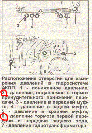

Сообщение OverHead » Вс дек 08, 2019 11:13 pm
Экспушник писал(а):Барабан целый. А третий и четвертый пункт можно поподробнее. Что значит SA и SR как замерять? )
SA и SR это два (из 9) порта для измерения давления в диагностических целях.
SA - Servo Apply (Прижимательное давление ленточного тормоза)
SR - Servo Release (Отжимательное давление ленточного тормоза)
Простите, что не совсем по русски, зато понятно.
Находятся рядом с кругляком, где концевик и вся эта байда размещена.
Вкручены туда обычные заглушки-болты M12 шаг 1.25 с резинками.
По действию, аналогично блокировке гидротрансформатора, порты DA и DR.
Если будет давление на SA, то лента зажмётся.
Если будет на SR, то отожмётся в любом случае, независимо от наличия давки на SA.
Это потому, что площадь приложения к поршню со стороны SR больше, чем со стороны SA.
Давления при этом одинаковые, около 8.7 очков. Плюс минус 0.3.
Мерить можно любым манометром со шлангом. Я под дворник и тряпку засовывал и ездил.
Насадку и переходник можно самому сколхозить, а можно и готовый китайский купить.
Я за 1500 брал.

Сообщение Экспушник » Пн дек 09, 2019 6:05 pm
Я за 1500 брал.
Эти порты?

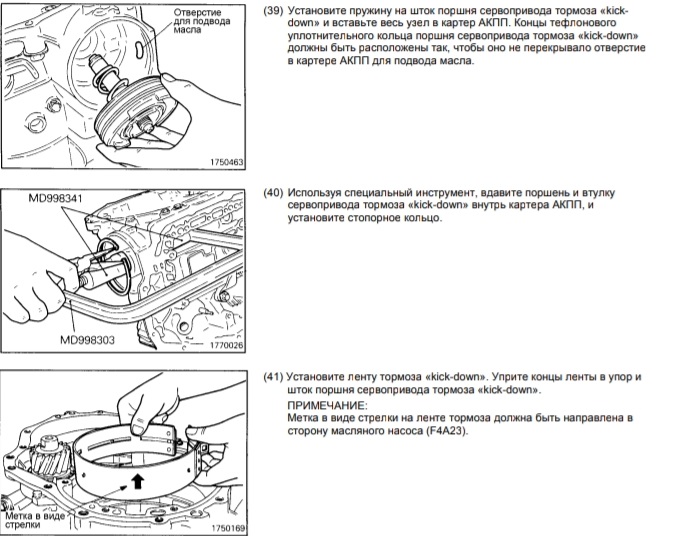

Сообщение Экспушник » Ср дек 11, 2019 5:14 am
Если при сборке крышки штока кикдауна маслоканал совпал со сливом тормозная лента не будет срабатывать?
Экспушник
Сообщений: 27
Зарегистрирован: Пн окт 07, 2019 8:24 pm
Посл. визит: Чт ноя 19, 2020 9:49 pm
Я из города: Краснодар
Сообщение igor040783 » Ср дек 11, 2019 9:48 pm
Экспушник писал(а):Если при сборке крышки штока кикдауна маслоканал совпал со сливом тормозная лента не будет срабатывать?
Это канал не слива, а подачи масла. Совмещение его с прорезью прописано в мануале и думаю не с проста!
Re: Re:
Сообщение Экспушник » Ср дек 11, 2019 11:08 pm
Соласен, поэтому и спрашиваю. Сам его не разбирал, но предполагаю что дело в этом совмещении. Канал перекрыт, соответственно нет давления на поршень.

Сообщение Петр А977ВР96 » Чт дек 12, 2019 12:32 am
Парни сейчас обсуждается черная крышка на которую подключается проводок которая закрывает болт регулировки зазора ленты? Или я чего-то не врубился, просто бывают глюки по ленте у меня тормозной, а эту крышку после регулировки ленты поставил не глядя на какие то каналы и прорези а чтоб было удобно проводок втыкать.

Сообщение Экспушник » Чт дек 12, 2019 12:57 am
Петр А977ВР96
Скрытый текст:
Про положение крышки в мануале ничего не сказано, но мне знающий человек подсказал что разъем должен стоять на 9-12 часов.

Крышка, вроде, пофиг. Она вся одинаковая. А вот то, что за ней, надо реально по каналам ориентировать.
Ошибки 52 и 54 это (по памяти говорю) - косяки во включении 2 и 4 скорости. Вернее, попытка была, а данные, что сработало не поступило.
Если связать это с отсутствием кикдауна, без которого не будет этих скоростей, то всё логично.
Разбери, выкинь мощную пружину и уплотнительные кольца с поршня, потом просто вставь всё и от руки подвигай, прочувствуй как там всё нажимается, какой зазор.
