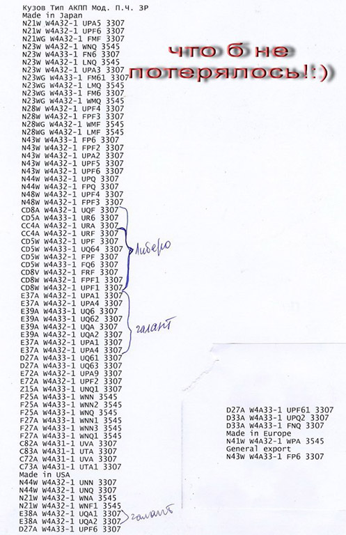

Сообщение Михаил_Иркутск » Вт окт 10, 2017 7:58 pm
Заменил W4A321-UPF6 на W4A321-FNF, едет хорошо, скорости переключаются идеально.
Кстати, может кому еще пригодится, наткнулся на табличку ПЧ разных коробок, закину во вложение. FNF там нет, но эта коробка от кузова 21W, спорт гир, 3307.

Re: взаимозаменяемость акпп
Сообщение Vivo » Ср окт 11, 2017 5:50 pm
Эта табличка в ФАКе по АКПП, причём в Excel-варианте.
