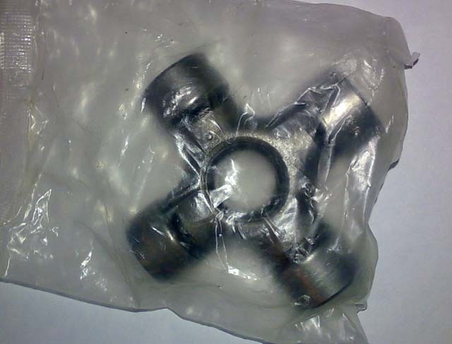

Вопрос по крестовинам кардана. У меня средняя крестовина приказала долго жить и еще в январе была заменена на фордовскую, подобранную по размерам, но теперь и она в расход пошла, может плохой производитель был, не знаю. Уже заранее купил GMB GUHO-3 размеры 25х65 подходят к родной. У меня крестовины просто зачеканены без стопорных колец, но чеканить бесконечно там места не хватит, что можно придумать чтобы ее ставить как положено со стопорами? Вернее что придумать я примерно знаю, но делал ли кто что-то в этом направлении? Или какое другое решение?
Еще вопрос - что думаете если на время сделать пробку в место входа кардана в раздатку? Пока так двигаться, чтобы по уму без спешки решить вопрос с переделкой места под крестовину в кардане. Можно заглушить раздатку и пока поездить только на переду? Последствия есть или нет? Пробку думаю из капролоктана выточить, а? Как ее там надежно зафиксировать бы? И еще, крестовина купленная GMB GUHO-3 вместо тела у нее кольцо, ну или в центре отверстие у нее :shock: Странно как-то :roll:

Сообщение Demenkov » Чт окт 20, 2011 5:16 pm
Насколько мне моя склеротическая не изменяет у сиэрвишек или ашэрвишек тоже кардан необслуживаемый, но они как то это проблему решили... Может стоит у них на форумах попастись?
Re: Фото запчастей на 74 кузов
Сообщение Sosed » Чт окт 20, 2011 5:19 pm
название темы читай!
картинки нада!
под стопор проточку-там особо ничё не придумаешь.
полая крестовина фуфел-сложит кмк.
можно без кардана поездить, но это черевато быстрым подыханием виски. так что нужно завариватть её.
Сообщение Mystery » Пт окт 21, 2011 2:51 am
Вот такую крестовину я купил, фото с интернета нашел http://files.mail.ru/MPNOLV
Сообщение Ulianovskiy » Пт окт 21, 2011 11:45 am
Прикольная крестовина. Как то по децки выглядит.
