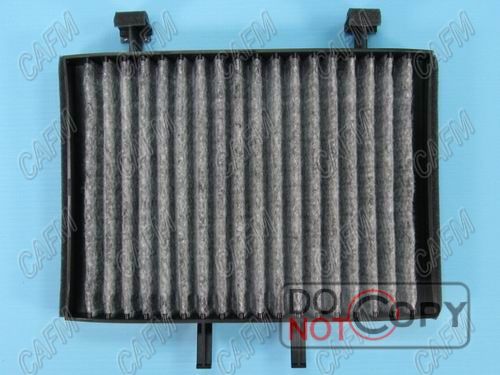

Система вентиляции:
Фильтр салона :
крышка, номер крышки MR360888
фильтр, номер фильтра MR360889
по инфомации от Indy Партнамбер фильтра - MR360889, неоригинал - BluePrint ADC42504, сам ставил не оригинал, все подходит :D
ссылка на установку http://indy.pp.ru/GDI/Air_filter/index.html[color=red]
все вместе вот
Инф.от Fomin Alex.
Доп.фото:
5. Крышка фильтра салона (внимание, для левого руля!) MR398785
6. Фильтр салона Jakoparts J1345002:
Инф.от Fomin Alex.

Сообщение Demenkov » Пт июн 10, 2011 1:33 am
Фильтр салона:
MR360889 = CA-1159C Oriparts Фильтр салона угольный
http://www.cafm.com.tw/views.asp?height=400&width=640&id=322
Инсталяцией проверено: Demenkov и Босяки
