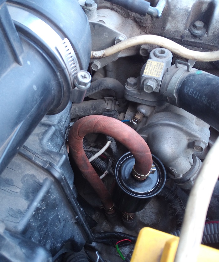

Сообщение Сергей Самара » Пн дек 24, 2018 10:47 am

Сообщение petrrasskazov » Пн дек 24, 2018 11:36 am
Сергей Самара писал(а):На моём зелёном появился у короба этакий букс. На езде чуть заметно, а при переключении на 2-ю заметно, как на потёртом сцеплении обороты вверх, а тяги фиг. Потом включается. Пинков при этом нет. Вчера поменял фильтр и жижу. Толку ноль. Вот печалюсь. По ходу коробу настаёт физический капут, поскольку при пробеге 331000 в него ещё не совались глубже фильтра и пакета 4 передачи. Доездить бы до весны.
Привет Сергей , а у меня с наступлением низких температур /-20/ отказывается включаться любая передача , такое ощущение что клапан сброса давления западает. Пока не прогреешь на нейтралки курю бамбук. Да и еще долбаный моторчик холостого хода при появлении нагрузки на двс обороты не добавляет, пока акпп не прогреется двс глохнет. Как прогрелась двс более менее работает на холостых только обороты низкие /450-500/ при включенной передачи на тормозе. :twisted:

Сообщение Абент » Пн дек 24, 2018 2:25 pm
зимний вариант :)
Посл. визит: Ср июн 17, 2026 3:36 pm
Сообщение Sav » Пн дек 24, 2018 6:12 pm
petrrasskazov АКПП на нейтрали будет очень долго нагреваться, поскольку тепло идет только от корпуса ДВС - радиатор холодный. Если только конечно нет спец нагрева.
Сообщение petrrasskazov » Пн дек 24, 2018 6:36 pm
Sav писал(а):petrrasskazov АКПП на нейтрали будет очень долго нагреваться, поскольку тепло идет только от корпуса ДВС - радиатор холодный. Если только конечно нет спец нагрева.
Да , согласен. Надо делать как Абент зимний вариант сделал , плюс доп. фильтр. :co_ol:

Сообщение Абент » Пн дек 24, 2018 9:20 pm
petrrasskazov писал(а): Надо делать как Абент зимний вариант сделал
Абент это сделал не из-за температуры атф-жижи, у него психоз от теплообменника :sh_ok: .... ремонт коробки и бублика не моё хобби
при таком подключении температура жижи около 55...60 гр. при уличной -6, при средних условиях движения
весной сделаю радиатор, или куплю готовый у папуасов, типа https://ru.aliexpress.com/item/VR-RACIN ... 8.122671.0
может термостат сделаю, пока не знаю
